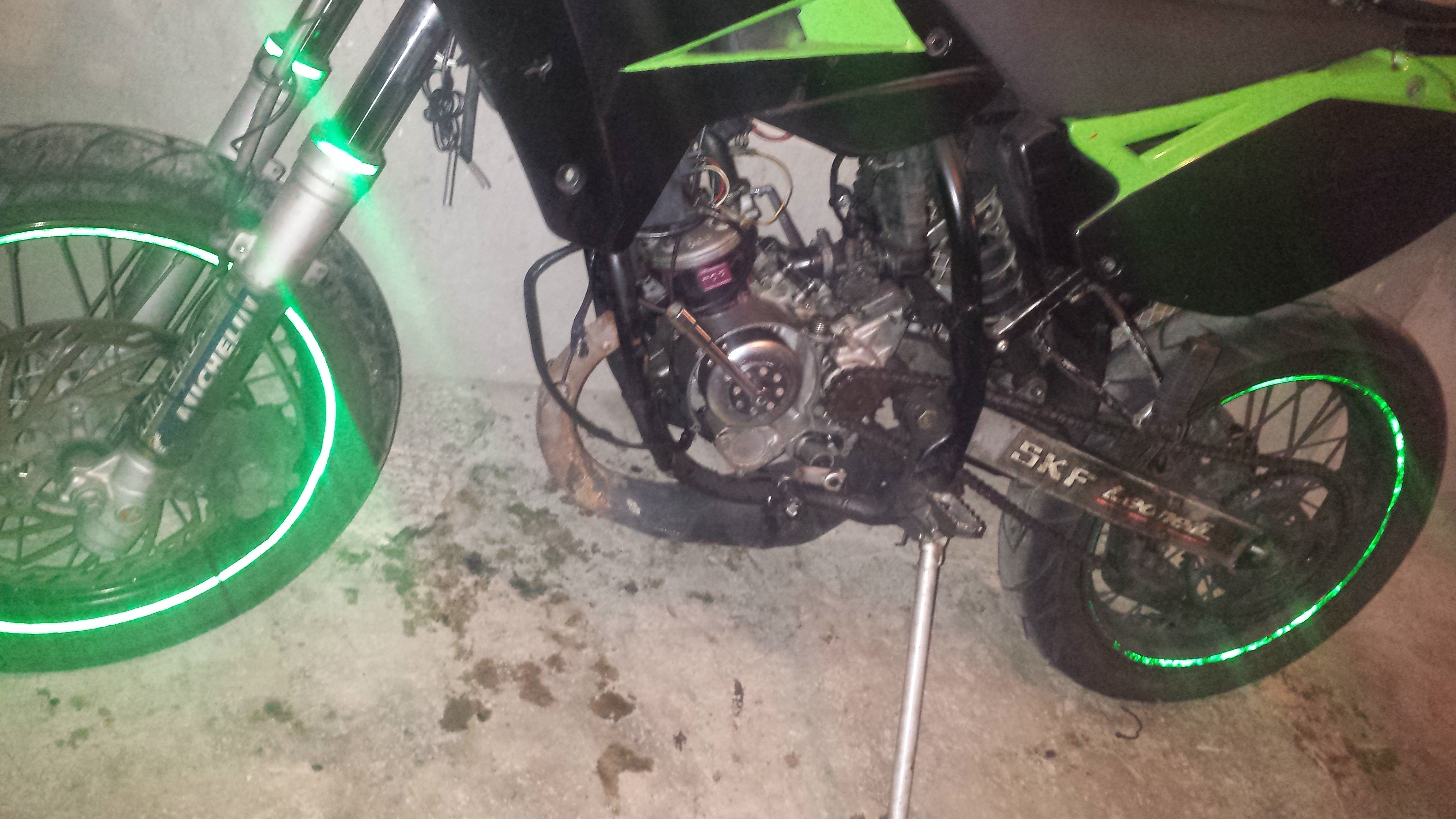

  1. Oui je sais j'ai le régulateur d'origine de sherco (3 branches) mais apparemment il faut que je change.. Ca me déranges pas de changer mais il faut que je trouve le bon...
  2. Bonsoir tout le monde, Alors sur ma Sherco j'ai changé mon allumage ducati qui avais cramer par un allumage Aet provenant de la Beta d'un ami qui a mis un mvt. Mon problème est que la moto fonctionne bien mais le régulateur de tension est compliquer à brancher, du coup j'arrive pas à faire mes branchements pour les phares, en gros le feu arrière il tient mais le feu avant il crame tout le temps (ce qui est compréhensible car une pauvre lampe de 12v se mange une décharge de 24v forcément elle morfle) elle ne crament que quand j’accélère, je ne peux pas mettre des lampes de 24v sinon en bas régime et l'arrêt elles seront eteinte... J'aimerai savoir ce que vous en pensez, et qu'est ce que je dois faire? La personne avec qui j'ai fais ses branchements m'as dis que je devrais changer de régulateur mais j'arrive pas à en trouver un.. Enfin du moins je ne sais pas lequel prendre.. Donc qu'est ce que vous en pensez? Merci à tous, et bonne soirée!!

  6. j'ai essayé de la refaire marcher donc remettre l'allumage d'origine, elle à démarrer s'est coupée au bout de quelques secondes et ne démarre plus du tout, enfin quand je kick des fois elle à envie de démarrer mais ca démarre pas quelque chose l'en empêche.. J'ai de l'étincelle..

  14. Yo le peuple, Alors j'ai monté un allumage malossi selettra sur ma Sherco moteur am6 (celui sans platine) j'ai tout bien mis, il y a de l'étincelle et tout, je ne l'ais pas encore caler et quand j'ai essayé de démarrer la moto ça a fais un gros "paff" de je ne sais pas où.. Vous pensez que c'est du à quoi? J'ai pas caler l'allumage car j'attends que mon outil arrive mais je pensais que je pouvais démarrer sans le caler.. Ah oui et j'ai changé d'allumage car le mien était bizarre.. En fait en haut régime la moto brouter graveeeeeee, ça s'est mis à faire ça d'un coup, je précise que la bougie est neuve, et la j'ai presque plus d'essence, je suis en réserve et quand je la démarre maintenant elle à des trous énormes à haut régime.. Si quelqu'un peu m'apporter sa lumière rapidement CA serais cool! Bonne journée.
