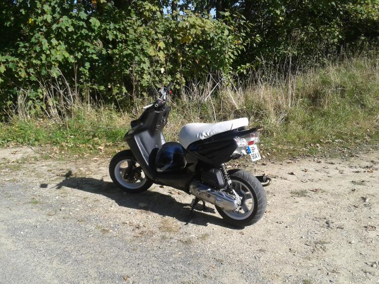

  1. bonsoir , j'aimerai des avis sur mon rocket , savoir comment vous le trouver et ce que je devrait rajouter pour qu'ils soit un peu plus beau :) merci d'avance
