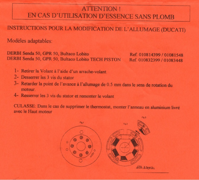

    Bonsoir a tous, Je viens d'acheter un kit 72 airsal pour Derbi Euro3 et dans la notice il est écrit qu'il faut décaler la platine de 5mm afin de régler l'avance a l'allumage Est ce qu'on est obligé d'effectuer cette modification ? Pourquoi doit-on faire cela ? Si vous avez déja eu ce kit : l'avez vous fait ? pas fait ? Quels sont les risques si on n'effectue pas cette modification ? Merci de bien vouloir m'éclairer sur ce sujet ^^
