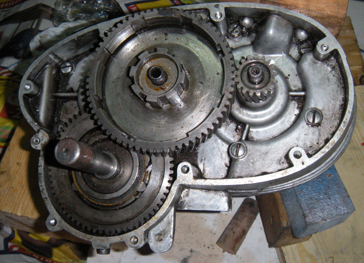

  12. Merci Flo,Sap1c,et Bubul,en effet c'est le petit pignon marqué d'une petite flèche blanche sur la photo.Il est serré sur l'axe conique du vilebrequin .Il ne me reste plus qu'a trouver un arrache 3 branches.Merci encore les gars.
  13. Bonjour,faut-il un arrache pignon pour démonter un pignon moteur? sur un moteur "itom de 1962" grand merci si réponse.
  14. Bonjour,faut-il un arrache pignon pour démonter un pignon moteur? merci si réponse.
