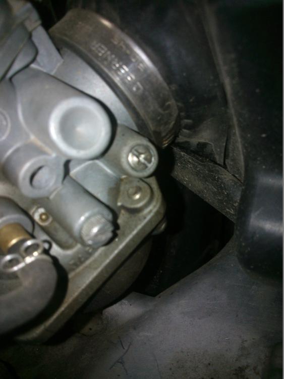

  2. vis de richesse à droite, celle de ralenti à gauche (sur la photo) il faut que tu augmente ton ralenti (en serrant il me semble la vis) et ta vis de richesse dévisser de 1 tours 1/2 à partir de la position serrer à fond :)

  8. j'ai eu ma réponse : richesse droit et ralenti gauche
  9. tu peux me dire si c'est celle de gauche ou celle de droite ?
  10. merci tom mais où le problème c'est que je sais pas laquelle est laquelle x)
  11. voici mon carburateur : on voit les 2 vis (a droite c'est la boîte à air)
  12. (désolé pour la faute du titre) ok je vais regarder et pour la photo je vais essayer sans démonter ;)

  15. bonjour à tous, mon new vivacity à un temps de réaction faible certaines fois et donc avec ce tutoriel: j'en ai déduit que la vis de richesse est trop dévissé (mon père a touché un peu aux réglages, le scoot a une bonne pointe mais il consomme un peu plus et j'ai ce problème de réaction) donc pouvez-vous me dire où se situe la vis de richesse et donc celle de ralenti ? (avec une photo si possible) :) merci
