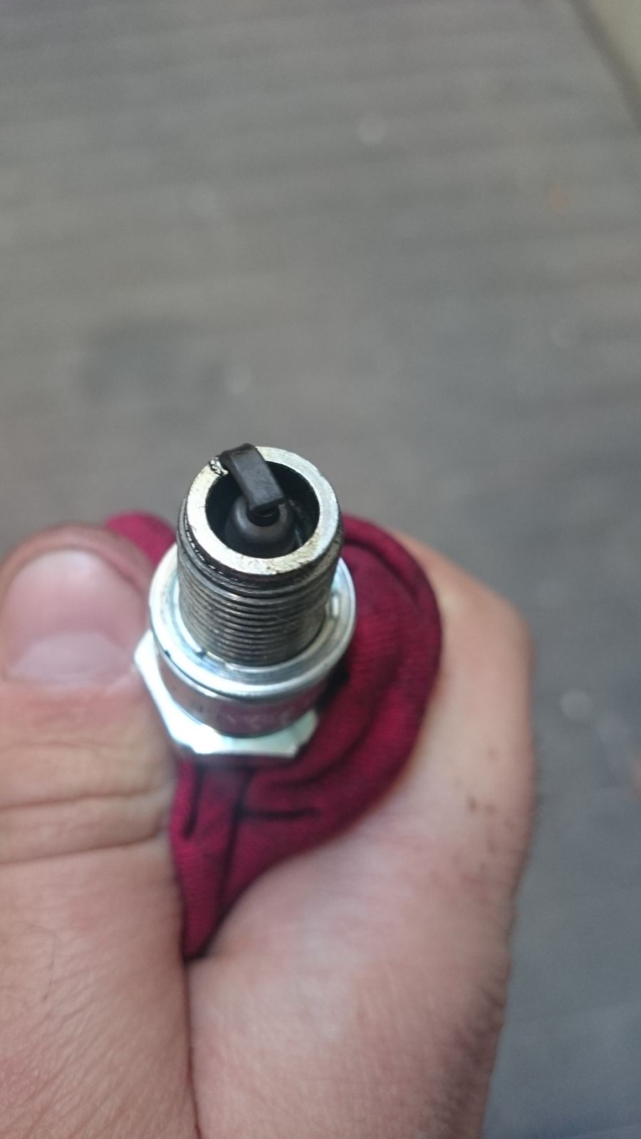

  2. comment vous la trouvez cette bougie ?
  3. Salut alors aujourd’hui j'ai acheté et monter joint de culasse neuf joint de pot les joints de la boîte a clapets , j'ai mis un gicleur de 72 , j'ai dévisser la vis de richesse à fond et c'est mieux mais pas encore ça a fond de poignet en s'engorge et met des à-coups , je vous es pris une photo de ma bougie que j'ai changé il y a 1 semaine même pas
  4. bon beh voilà je les emmener chez un pro qui ma pris 30€ ce chacal pour me la retirer voilà
  5. désoler pour le double post , je viens de démonter ma culasse c'est normal que la culasse est toute mouiller dedans ainsi que la bougie c'est normal ?
