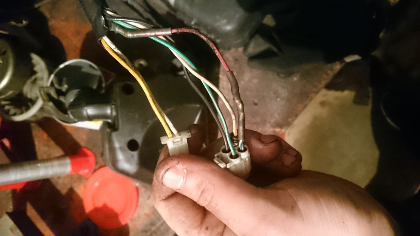

Après cette casser la tête avec ce compteur il n'y a pas tous qui marche mes bon début voyant des feux, éclairage et écriture compteur -
scooter mbk - yamaha Compteur naked 2014 sur faisceau booster 1er modèle
blastro a répondu à un(e) question de blastro dans Electricité
Merci mais en fait je n'est pas du tout la même couleur de fils c'est les nouveaux compteur 2014-2015 que j'ai.... Oui est j'ai réussi à trouver l'éclairage, l'écriture et le voyant des feux, j'ai 3 fils sur mon Faisceaux qui me reste et 4 sur le compteur donc 2 clignotant, mais le peut importe les fils que je branche le voyant clignotant reste immobil --' -

blastro a posté une question dans Electricité
Salut j'aurais besoin d'un gros coup de main pour les branchement du compteur naked sur booster rocket J'ai pas les même fils est n'arrive pas à le savoir avec les schéma... Le Faisceaux à 6 fils que j'arrive à savoir à quoi il serve Mais sur le compteur nakes de2014 j'ai Un bleu Un marron Noir Vert jaune Gris claire Et gris foncé -

Le moteur est arrivée après plusieurs contrôle nikel !! Le piston de gauche est un 86 big bore malossi limite on croirais un origine J'avais plusieurs problème Allumage 6 fils alors que 4 sur le faisceau car sur les 100cc il y avais un antivol clee à puce donc changement d'allumage je remets celui du rocket ça c'est régler Ensuite un problème de moyeu arrière trop petit et avec de la chance à la casse j'ai trouver un moyeu arrière de scooter Renault très rare qui va dessus nikel avec le même empattement que la jantes et du disque J'ai attaqué le moteur pour le frein disque suppression du frein à tambour Pour l'étrier 4 piston stage6. Plus ça mettre le compteur naked faire les branchement et montée tout ça. -
