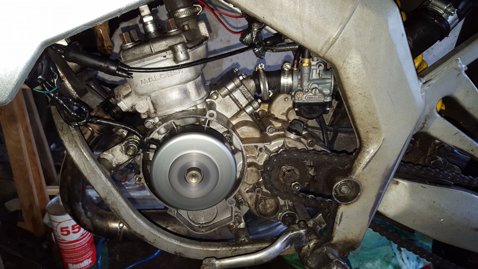

  1. Ouai mais pour instant ça fait du bien de le voire plus propre d'ailleurs je le nettoyer encore après vue que j'avais un nettoyant dégrippant lubrifiant Et dec j'ai roulé la chaîne en à lâcher de la crasse

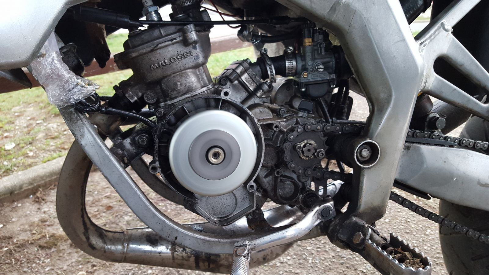

  3. Bonjour Je voulais savoir combien de bouchon d'huile (le bouchon fait 40cl je croit) vous me consseillé pour 10l d'essence ? On m'a dit de mettre 3 bouchons pour 10l mais je voulais avoir des avis (Derbi 2011 kit 80 carburateur 21 etc) 40ml
  4. Merci des conseils j'ai utilisé du nettoyant frein vue que j'en avais (pas énormément) et après avec de l'eau ses déjà beaucoup beaucoup mieux que avent
  5. Bonjour Ouai karcher j'avais déjà fait et j'avais protéger le moteur au final ça a servi a rien vue que le moteur etais caché Et de l'eau était quand même rentré au niveau de la bobine pour sa elle calé Bah la j'ai un dégrippant sa pourrais le faire ?
  6. Bonsoir je voulais savoir si quelqu'un aurait pas un conseille pour enlevé la crasse de mon moteur (ex produit etc)
