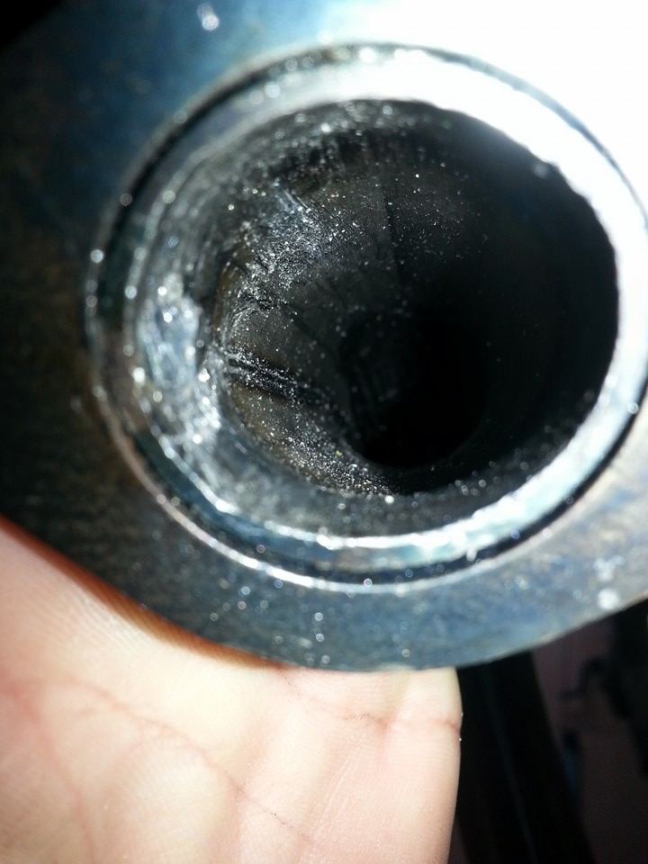

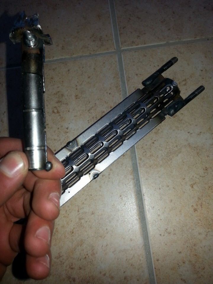

Salut alors , Le yasuni Z est un très bon pot pour cylindre origine c'est celui que je me suis acheté . Il a 2 bride une au niveau de la sortie du cylindre et l'autre dans la cartouche. Perso j'ai prit le pack variateur Polini HiSpeed (du coup ressort de poussée et d'embrayage bleu) (il faut racheter des galets à part car les galet fournis avec son trop lourd donc je te conseille du 4.4g polini) Pour démonter le variateur le bloque-piston est indispensable et pour l'embrayage je te conseille de prendre ou une clé démonte embrayage ou une cloche d'embrayage (c'est ce que j'ai prit mémé si le prit est élevé). Petite photo des brides du Yasuni Z Attention a ne pas faire rentré la bride dans le pot car c'est galère a la faire ressortir crois en mon expérience J' éspère que sa pourra t'aider
