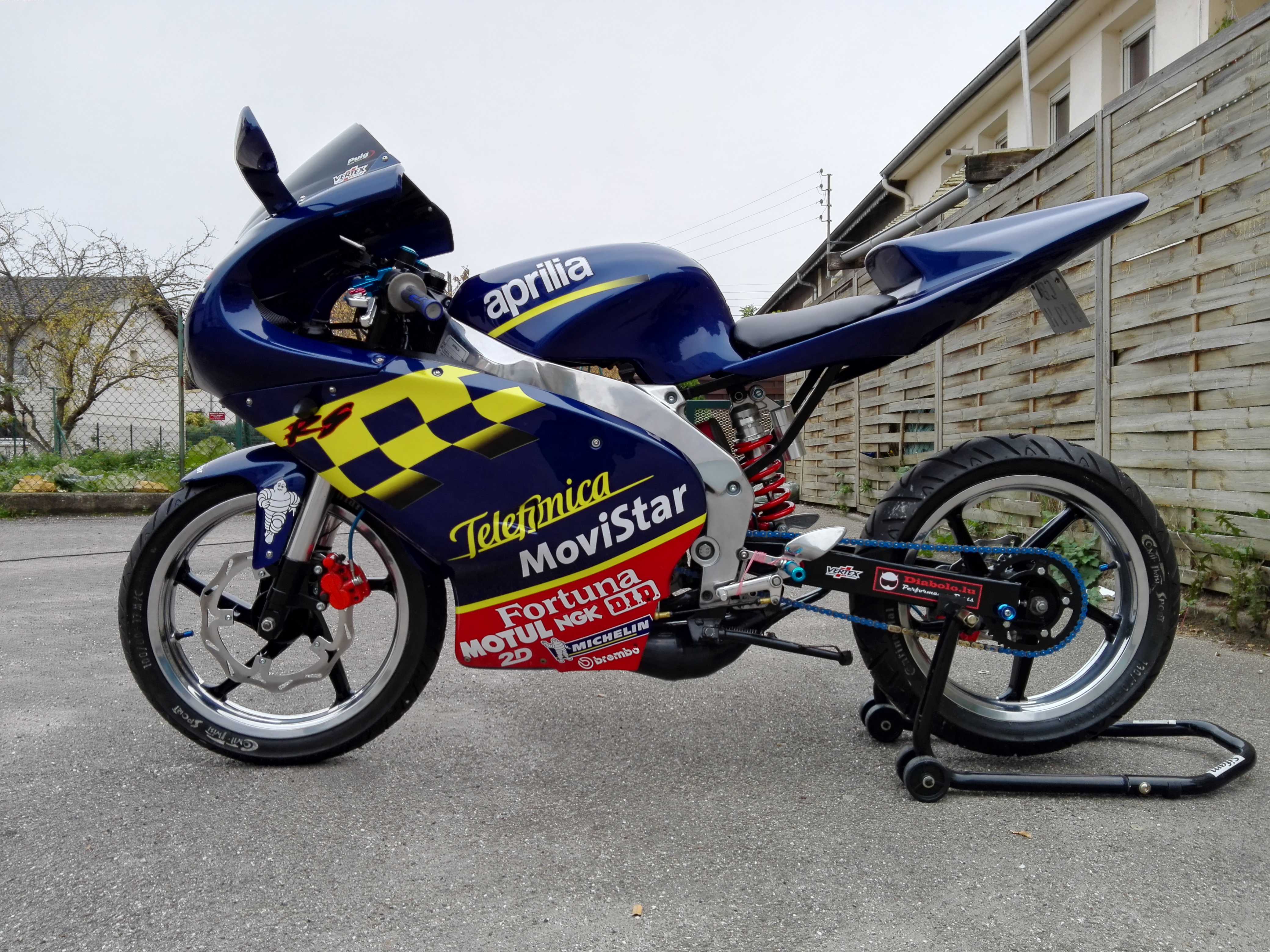

mécaboîte Aprilia rs telefonica
Christophe DRC a répondu à un(e) sujet de Christophe DRC dans Projets Tuning
Salut, voiçi une vidéo d'un petit rasso qui c'est passé samedi. J'ai une GoPro hero 4 session mais mon pc ne suit pas la résolution au taquet de la GoPro. La ces filmé en 720 en 30 image par seconde et en ce qui concerne les vidéos petite de la Aprilia telefonica ça a était pris par un téléphone car plus de batterie sur la GoPro. https://www.youtube.com/watch?v=oIb8h2QP0TA -
