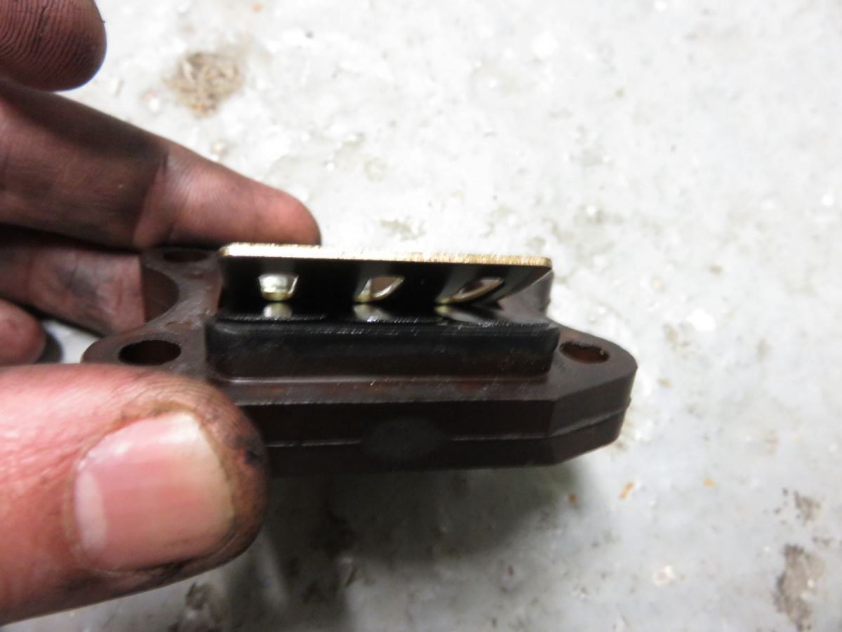

Salut, Effectivement les lamelles ont un peu de jour, t'as l'oeil . oui je vais repartir sur du neuf. Par contre il n'y avait pas de joint entre pipe/bac et bac/moteur. Du coup est ce-que c'est mieux que j'en mette ou je remettrai sans ? Merci -

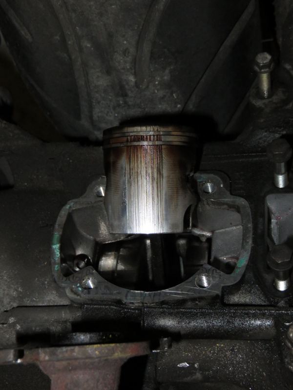

Re, J'ai démonté la bac et le haut moteur, et j'aurai aimé savoir ce que t'en pensais. Le piston a l'air bien fatigué, mais aucune trace sur le cylindre. Il n'y a pas de jeu au niveau de la bielle, ou c infime 1/10e de millimètre Merci -

Salut, merci de m'avoir répondu Effectivement il y a du boulot, mais je m'en doutais un peu avec le kilométrage du scoot. Avec ce que tu m'as dis, je vais dans un premier temps changer les clapets et le haut moteur (cylindre/piston), et tous les joints qui vont avec. Et j'en profiterais pour vérifier le jeu à la bielle. Je ferais un 1er bilan après ça Encore merci et bonne soirée -
