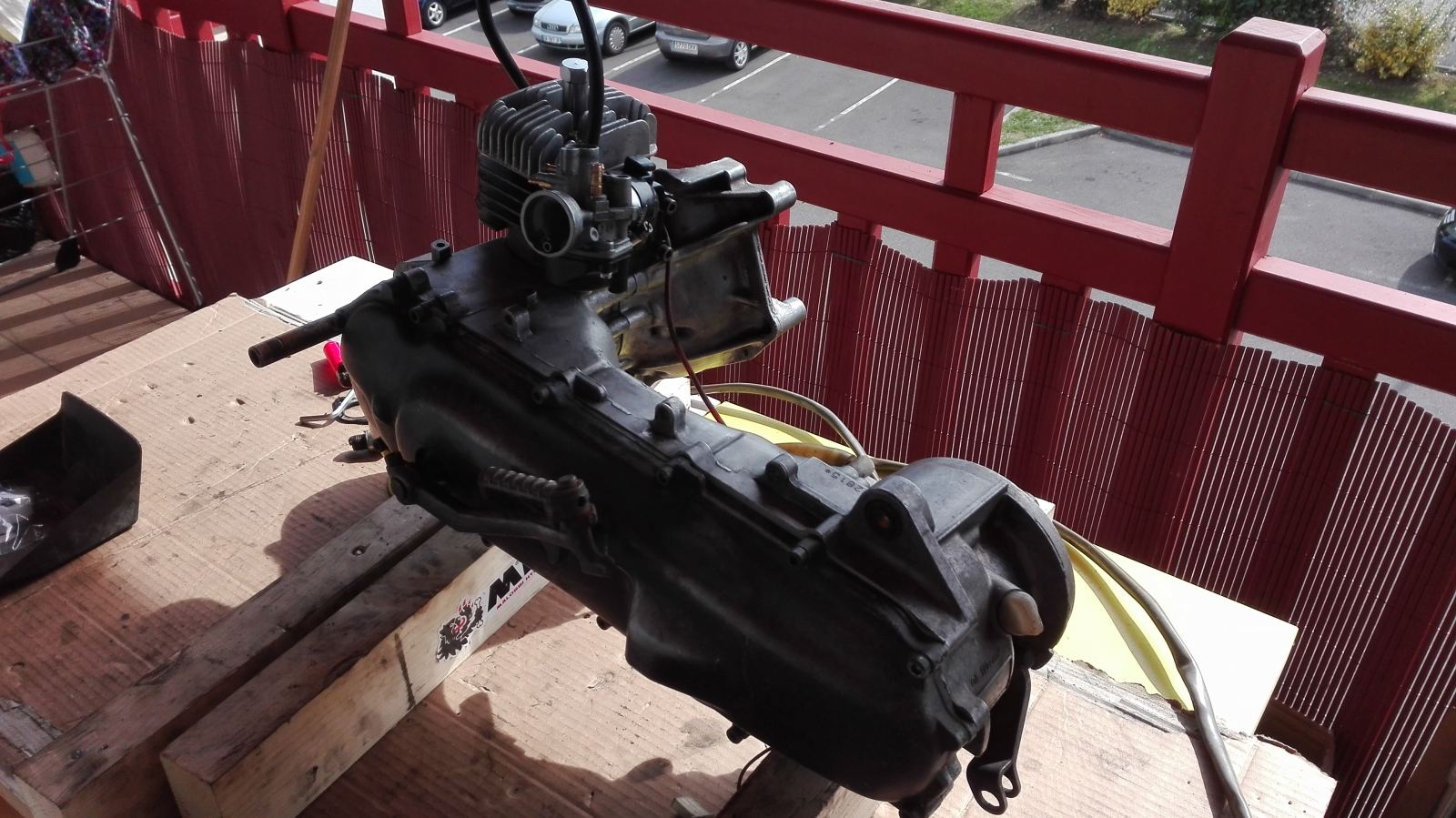

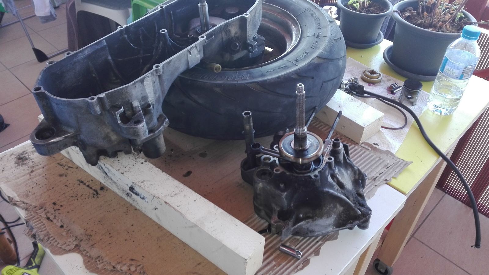

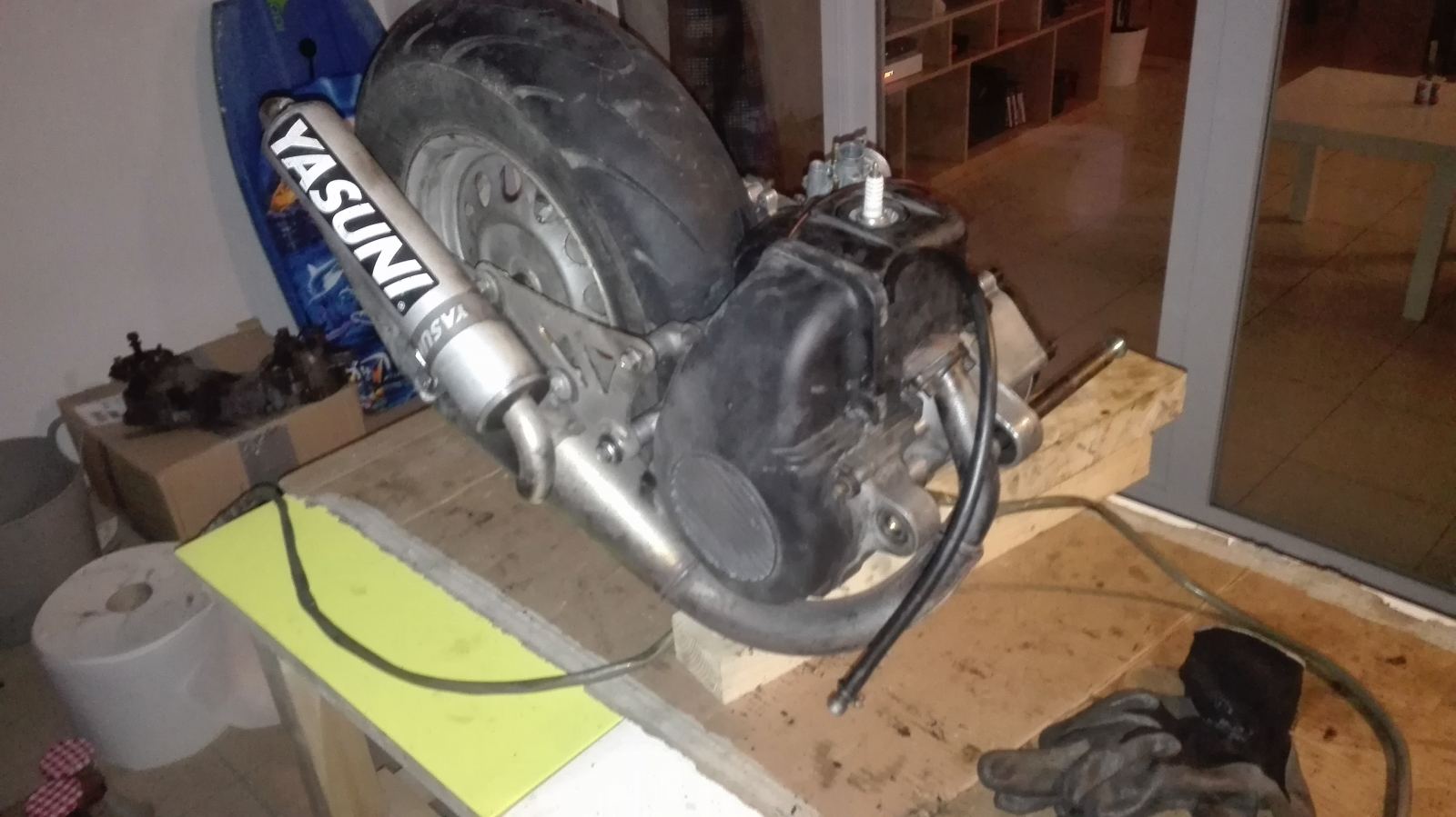

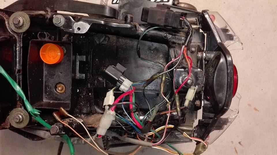

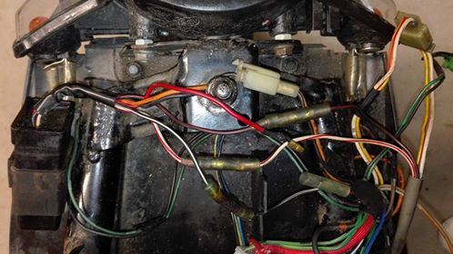

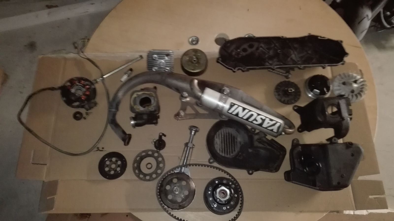

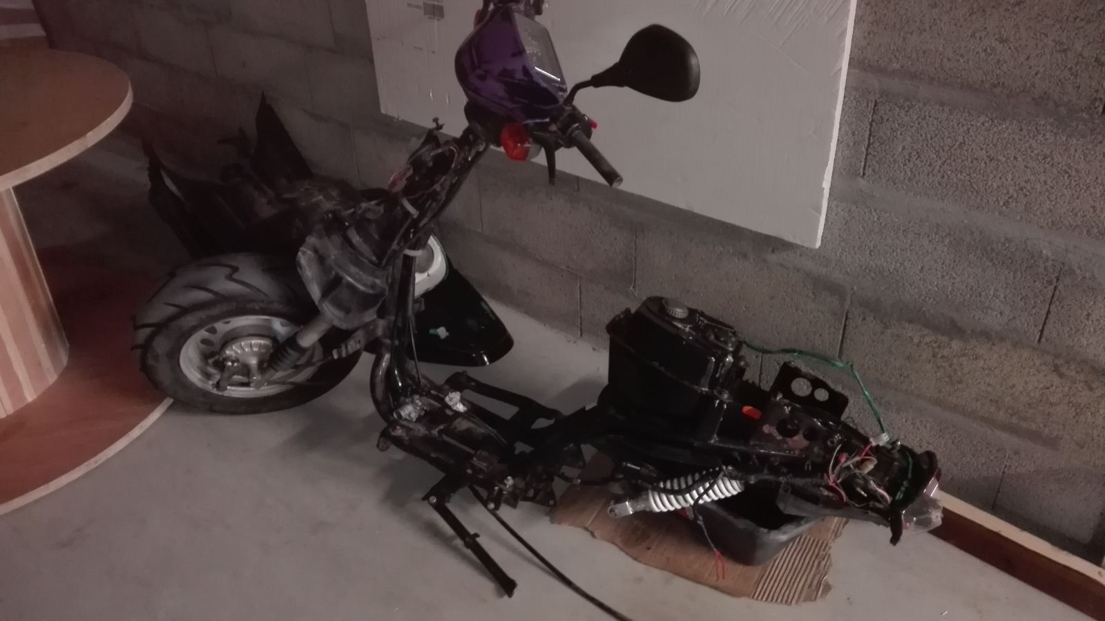

Salut à tous, Une fois n'est pas coutume j'ai besoin de votre aide!! Alors je vous explique rapidement. Démontage complet du moteur, changement du vilebrequin et roulements, joints moteur, pipe d'admission, nettoyage carburateur. Et remontage de l'ensemble (quelques photos pour illustrer, c'est toujours plus sympa). Comme le dit le titre suite au remontage mon booster ne démarre plus, quelques précisions s'impose, je me le suis fait voler donc plus de neiman, avant démontage il démarré sans clés et sans faire contact avec les fils, je n'ai plus de batterie. L'étincelle bougie se produit donc on peut écarter cette option, le carburateur est propre. Sur les photos des fils on peut voir qu'un câble rouge est déconnecté, est-ce normal? en le connectant cela ne change rien. Le reste des câbles sont bien connectés. Quel autres choses dois-je contrôler? Ah oui j'oublié est-ce que l'essence doit couler de la durite lorsque je la déconnecte du carburateur? parce-que ce n'est pas le cas. D'avance merci

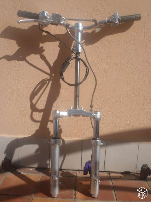

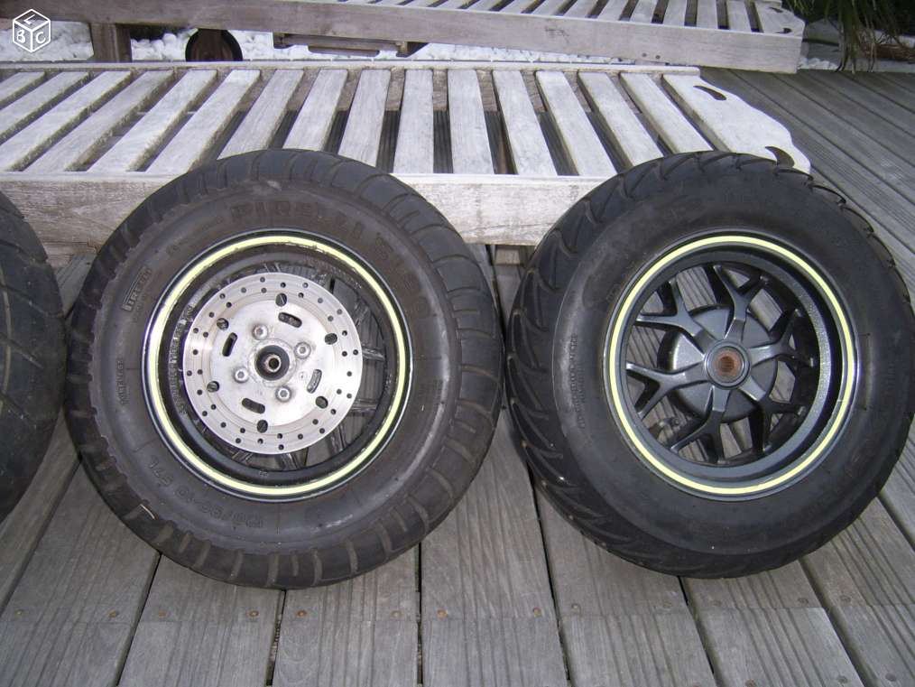

C'est une fourche de rocket, d'après d'autres membres elle peut être installée sur mon booster de 94, j'ai également acheté une jante avant avec disque, par contre le gars n'a pas su me dire le diamètre du disque. Par contre il y a moyen d'adapter les étriers il me semble au cas ou ça ne passe pas non? -
Salut á tous, Je viens d'acheter un fourche pour booster d'occasion équipée d'un étrier de frein AJP, suite á des recherches sur Maxis...... je me suis rendu compte qu'il s'agit d'un étrier de Peugeot trekker/speedfight, ma question est donc est-ce que je peux le laisser pour mon booster ou je dois en acheter un autre? D'avance merci

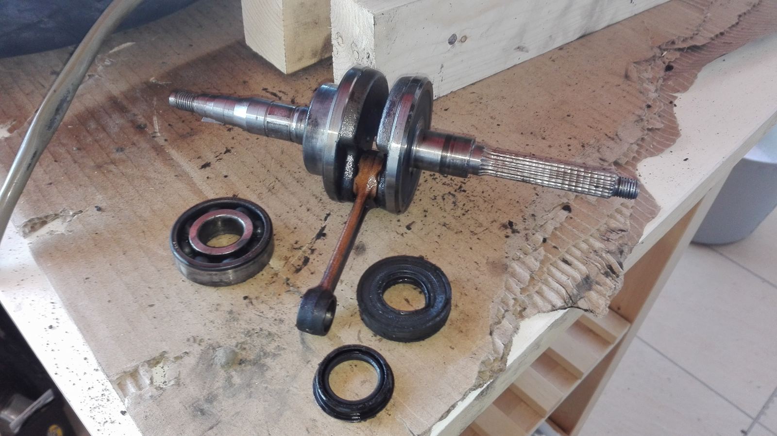

Les roulements sont sortis entiers, mais en mauvaise état. Le booster est de 1994 et plusieurs propriétaires, perso je fais attention de le laisser chauffer avant de mettre les gaz, mais les autres propriétaires je ne sais pas. -

J'ai choisi la méthode marteau, je vais changer de vilebrequin. Par contre après un premier nettoyage je me suis rendu compte de la présence de fissures sur l'emplacement du roulement sur le carter côté variateur (partie intérieure), qu'en pensez-vous? -
