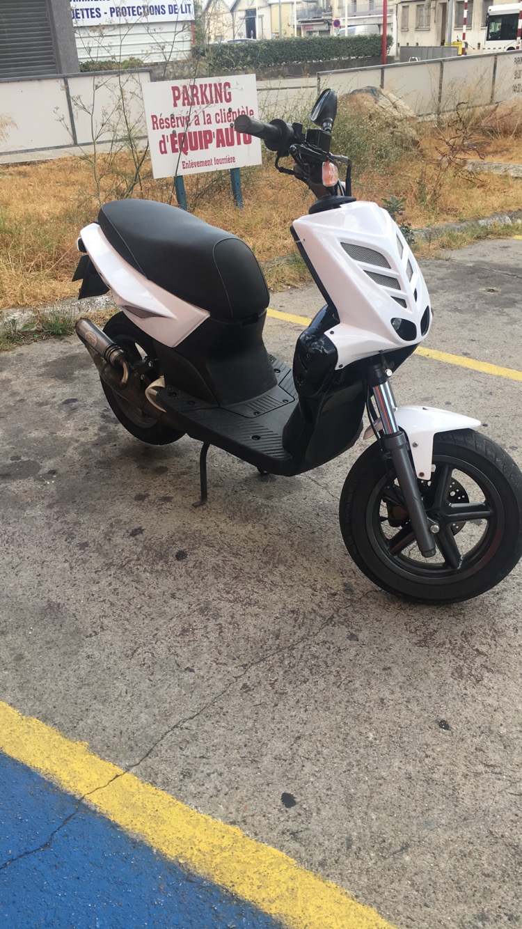

  11. Alex2a
    scooter mbk - yamaha Mauvaise reprise
    Désolé pour le temps que j'ai mis à répondre Je viens de mesurée la courroie elle fait 15mm de largeur. Je n'ai pas de rondelle derrière la joue fixe,j'ai une seule rondelle et je l'ai placer en première puis le variateur puis ce qui suis,je ne sais pas qui écouter tu m'a déjà dis qu'elle se plaçait avant la joue fixe mais d'autres personnes me disent le contraire.. A noter qu'en faisant le test du pois des galets il reste un trait d'1cm sur le variateur.Petite photo
