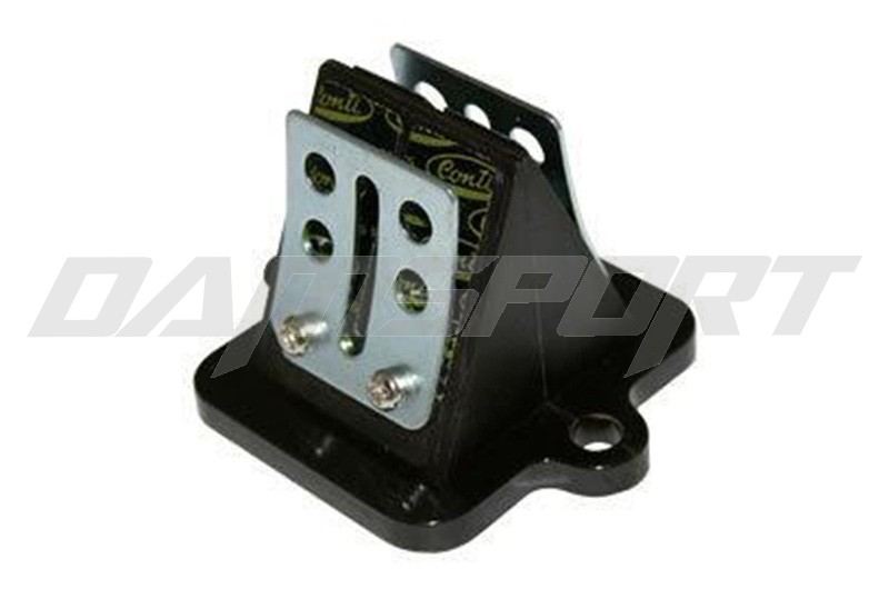

mon kit est en rodage et les roulements aucune idée et les clapets je ne sais pas comment fait on pour verifier s'il vous plaît -

Bonjour, j'ai un scooter ludix blaster de 2006 monté en kit 70 Stage6 mkII et carburateur 17,5 donc tout marché bien et un jour le scoot démarre et cale quand j'accélère après plusieurs tentative je démonte la bougie et elle est presque blanche (donc je me dit que pas assez d'essence donc mélange essence air trop riche en air du coup et cale) j'ai nettoyé mon carburateur les deux durites font leur taff mais le scoot a toujours le même problème, c'est peut-être les joints des Carter mais j'ai une très bonne compression donc ca m'étonnerait que ca vienne de la après reste les joints spy et la boîte à clapets merci de m'éclairer si vous voulez une vidéo il y a pas de problème -
