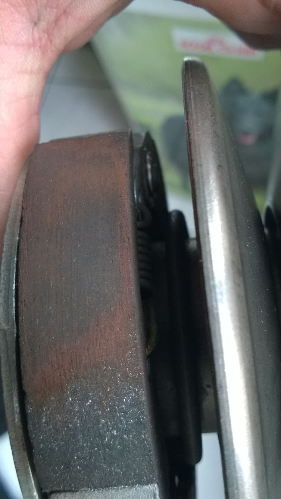

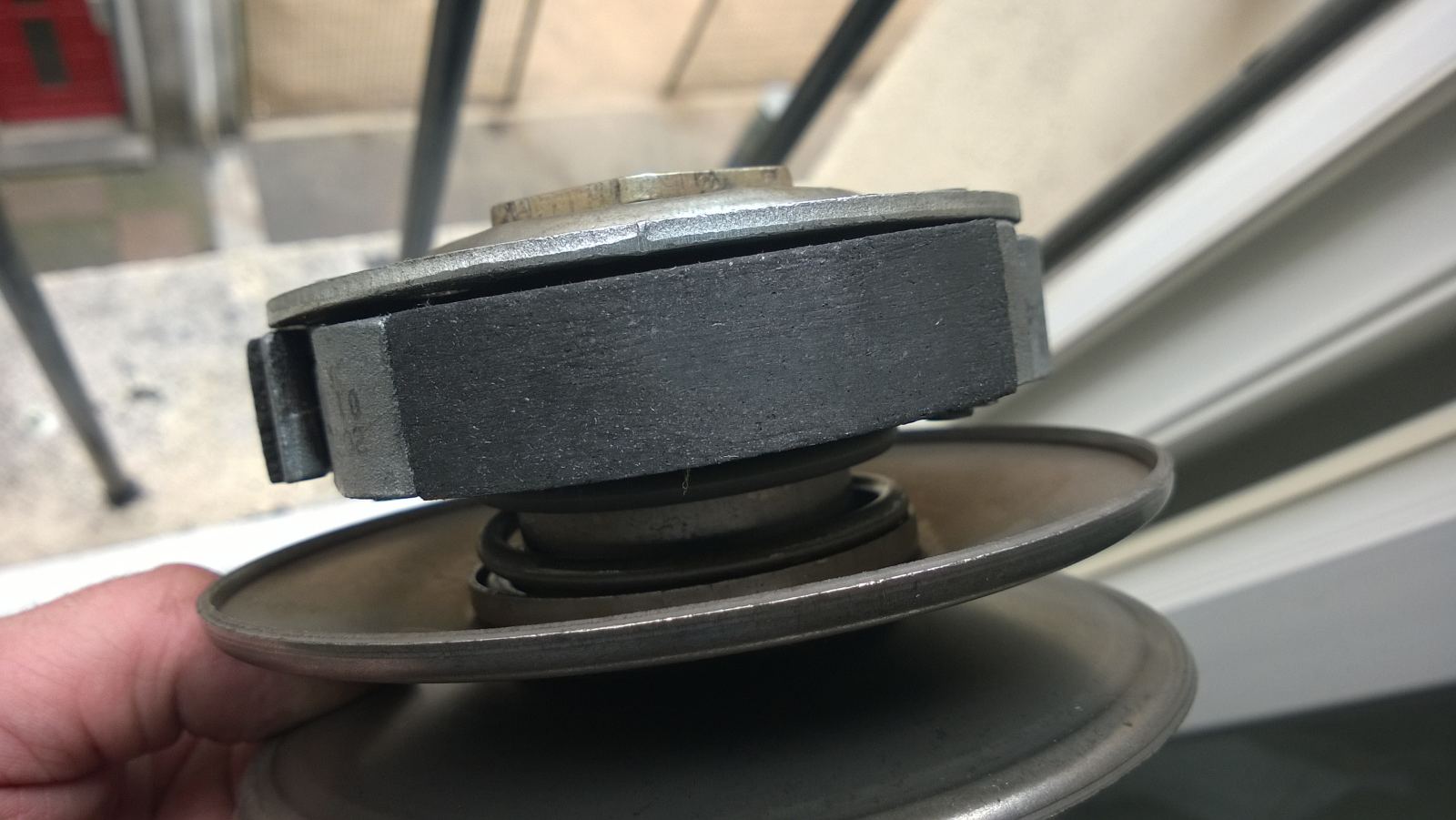

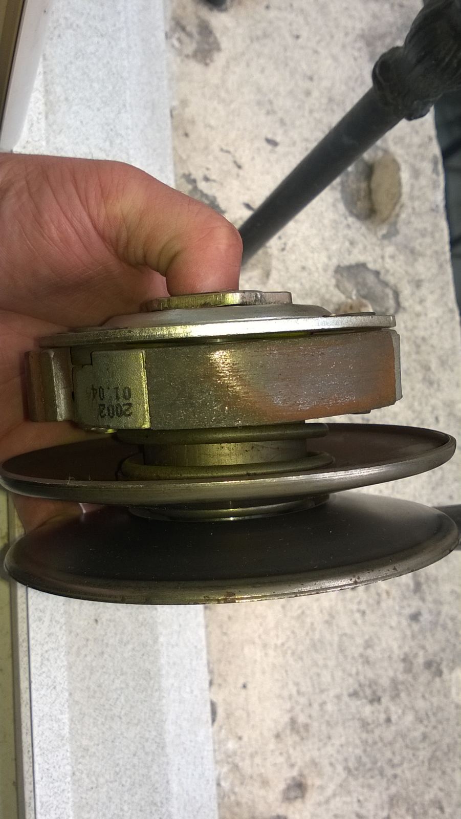

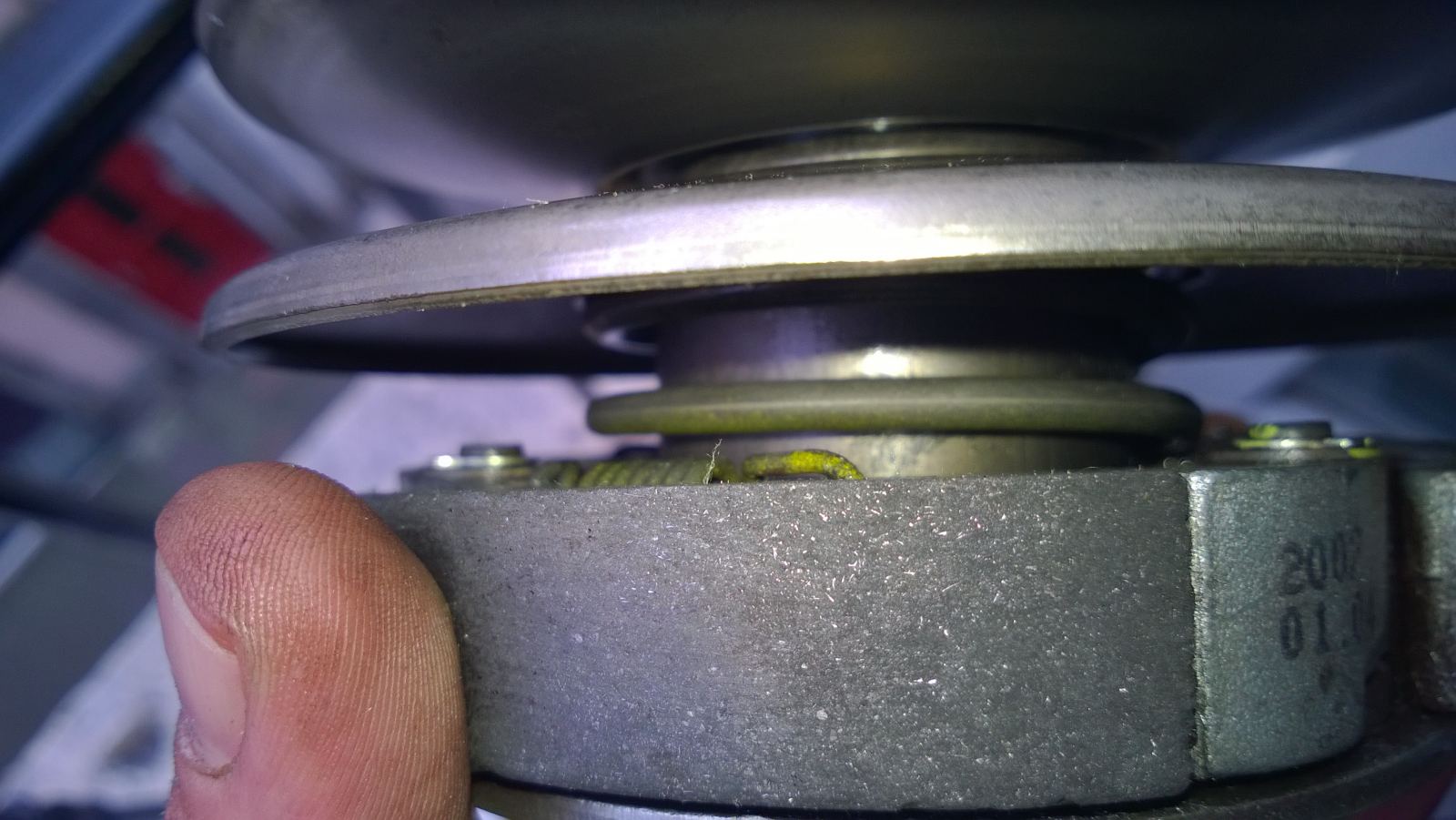

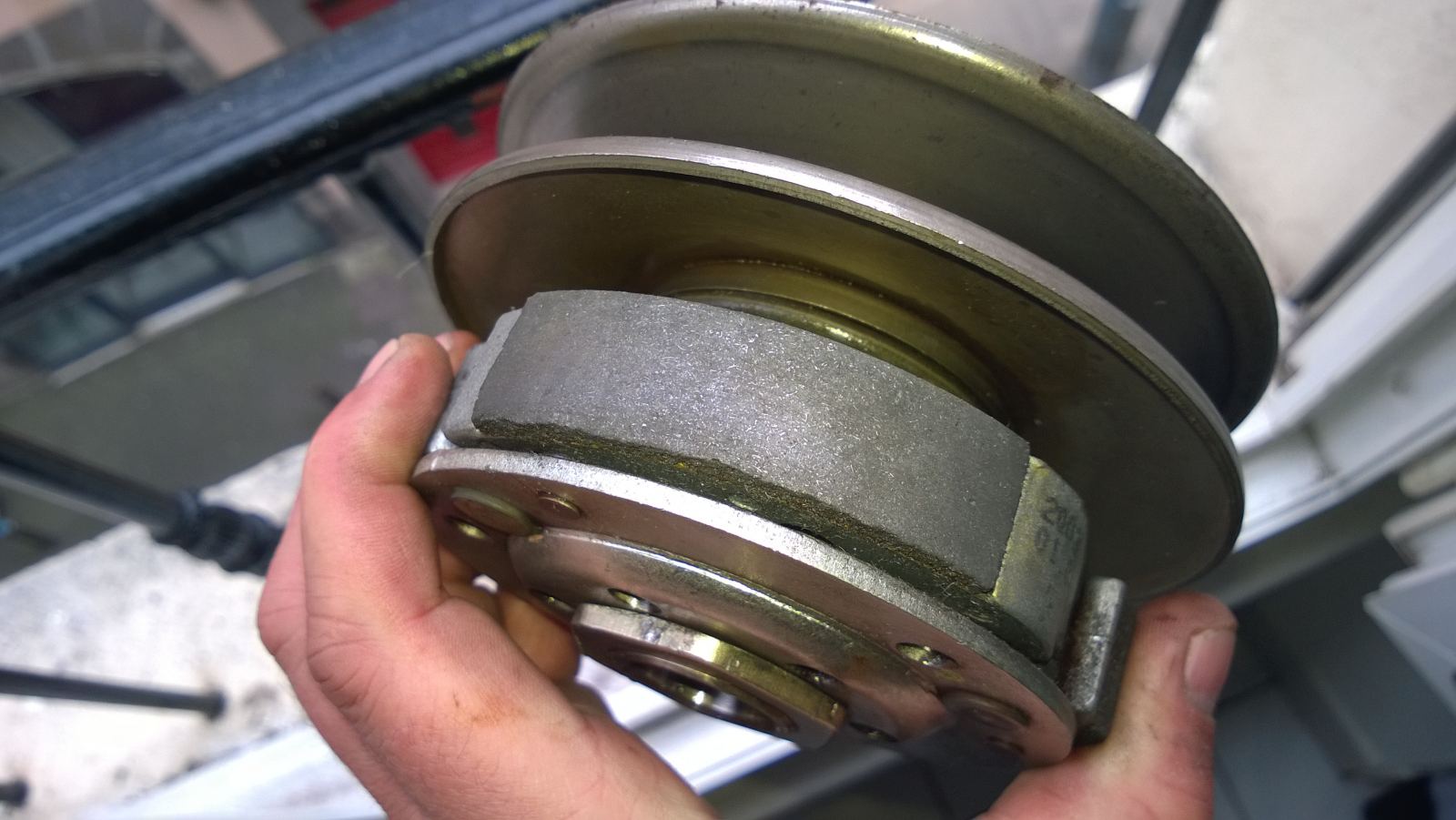

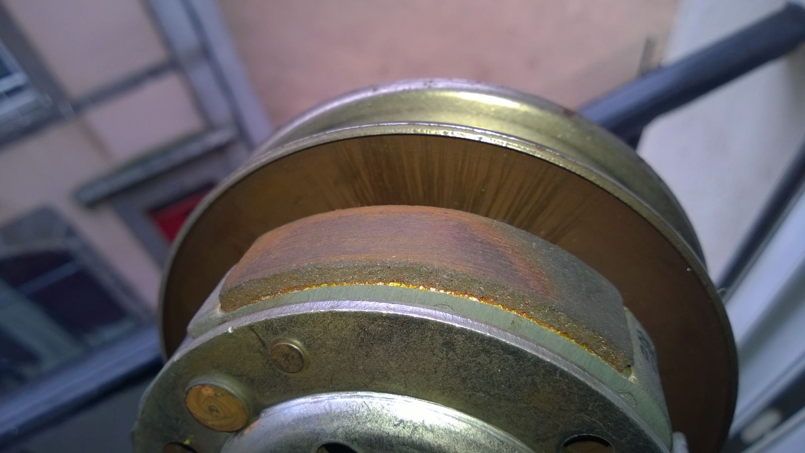

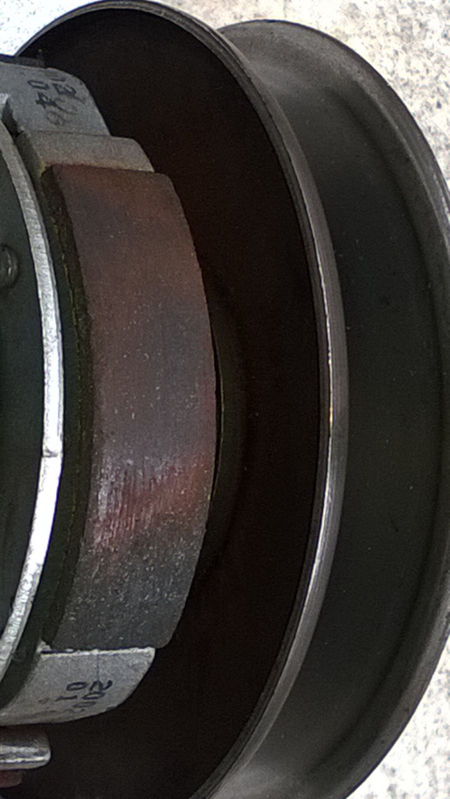

    voici les photos de l'ancien embrayage les mâchoire sont glacé il a du ne pas rouler depuis un moment avant que je l'achète que pensez vçus de le poncer avec de la paille de fer très très fine ? car les mâchoires sont pas tellement usé il possède un ressort de poussée noir avec ressort jaune "je suspect des ressorts malossi plus de dureté ) le correcteur de couple et pas voilé il est en bon état

    merci je vais regarder ca déja y'avais un souci avec la durite de dépression enfin changer pour une neuve sympa le garage me la donner a coter de peugeot qui racle le moindre centimes

    oui merci j'ai effectivement changer tout le bloc correcteur de couple embrayage et ça va mieux mais il a toujours du mal a se lancer j'ai changé la durite de dépression c'est toujours pas mieux j'entend le scoot siffler elle se débranche! n'ayant pas de collier car il n'en ont pas au garage pas très logique enfin je me tourne vers la carburation ! savez vous comment on reconnait un variateur usé ?
