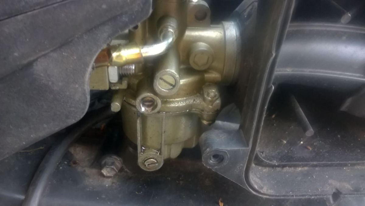

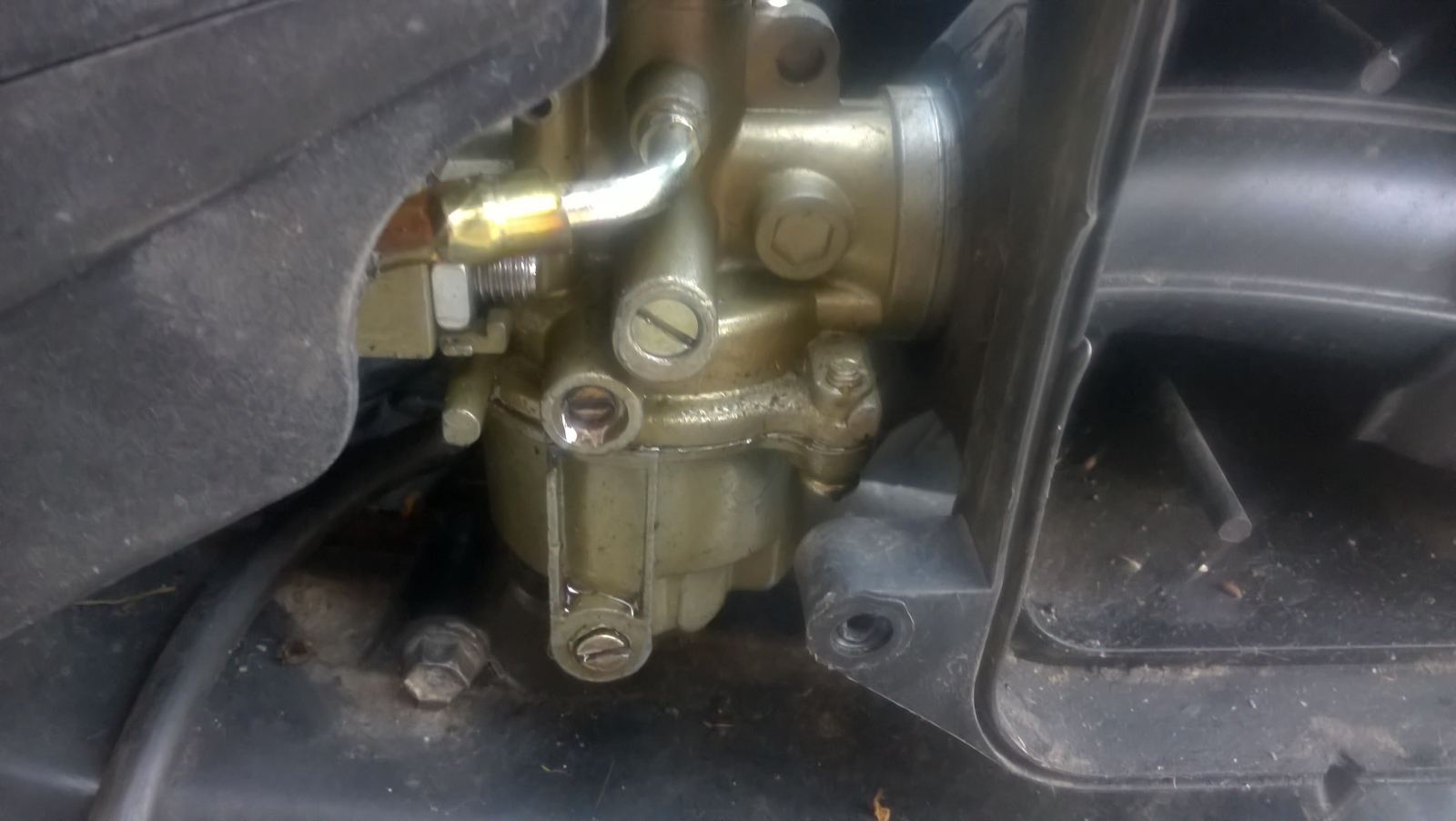

ouhla aucune idée mon beau frère me pose une question similaire il me dit qu'il n'a pas vue la vis réglage air , carburateur bizarre si ça continue je rachète carburateur et boîte à air mardi tempis au moins je suis fixé, en fait le carburateur on a vue la vis ralenti en haut et la vis qu'il pense "richesse" en dessous -

Je pense quand on a démonter le carburateur pour changer le gicleur on l'a enlever et remis en poussant bien les caoutchouc pour les enfoncer un maximum , j'ai vus les jointures du joint de la boîtes à air la boîtes à air n'est pas toutes jeunes mais on dirais qu'elle est plus serrer d'un coter ou du moins j'ai constater un léger écart à un endroit , mais qu'il cale quand je reste accélérer je ne penser pas que la boîte à aire puisse influer la dessus -
