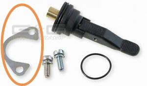

Bien j'ai réussi a prendre la pièces métalique du choke automatique et l'adapter sur le manuelle -

Vous pensez que je peux bricoler un choke manuel genre je retire le choke automatique et a la place dans le trou du starter je met un bout de caoutchouc ? -

Bon bin j'ai démonté mon starter à froid et j'ai tenté de démarrer en bouchant le trou de l'emplacement du starter avec mon doigt et la il démarre direct donc j'en conclu que le starter et bel et bien HS Le hic c'est que j'ai un carburateur Mikuni et aucun des garagistes autour de chez moi ne travaille avec cette marque du coup aucune pièces en stock à moins de changer le carburateur complet je vais galèrer pour trouver un starter compatible -
