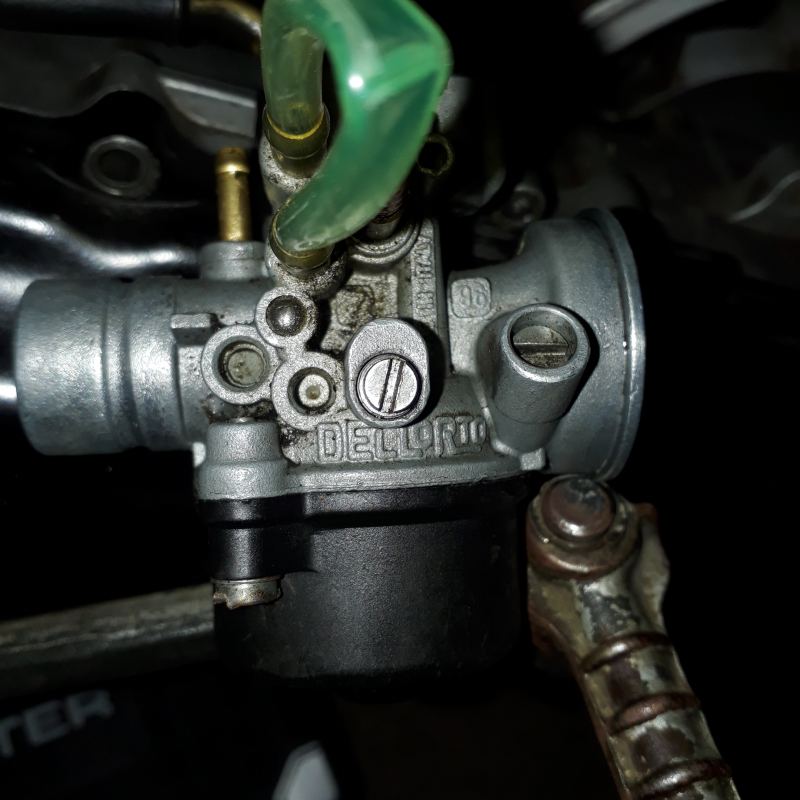

Salut Jimmy@, j'ai essayé sans filtre à air, sur le coup ca à marché je me suis dit cool, et en fait pareil au bout de 20sec, pas cool..! J'ai repris un 47mm standart, d'après le mecano qui ma passé le rodoir pas de problème, c'étais légé légé les rayures. L'aiguille de mon carburateur est sur le 3ème cran en partant du haut, sur 4 cran, ptete le mettre un cran plus haut pour essayer? -

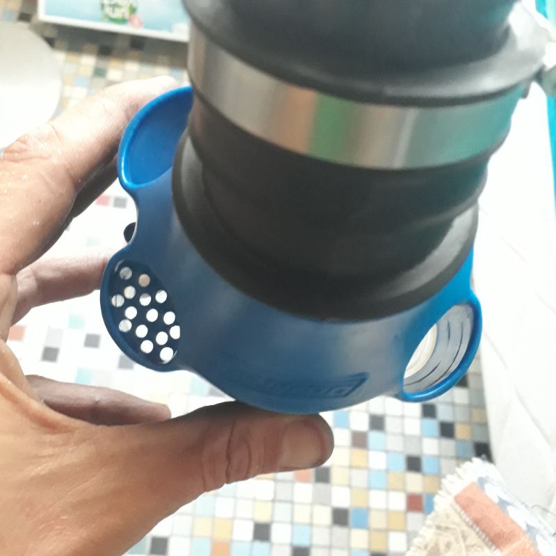

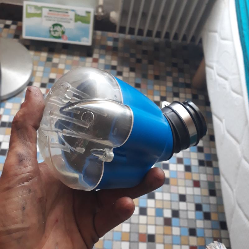

oki, bein je vais le mettre car sinon ma durite est coupé en deux Moteur monté, malgrès le carburateur 21, j'ai quand même envie de remettre mon cdi origine, mais j'ai un petit problème maintenant, la clavette décalée est bien bloquée, une technique pour retirer une récalcitrante? Et sinon pour le filtre à air, j'ai opté pour un doppler, mais sans savoir qu'il faudrait ajuster les ouverture d'arriver d'air, donc de base il y en a une ouverte complète (en bas a droite sur la première photo) et après sur le papier doppler fourni avec le filtre, ils disent qu'il faut ajuster en fonction de la puissance du moteur en retirant un ou deux opercule de plus. J'ai donc fait quelques petit trou sur un des opercule bouché. Donc ma question, que me conseillerez vous, d'ouvrir complètement les deux bouchés, ou juste un, ou laisser comme j'ai fait? essayer comme ca et voir, mais comment savoir si c'est bon?! -

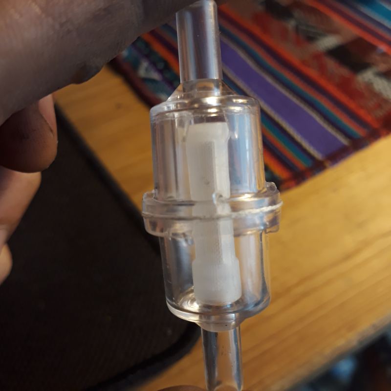

bonjour, aujourd'hui c'est le jour de remontage, et du coup j'en profite pour changer mon filtre a essence, j'ai acheté un polini mais il n'y a pas de sens de montage, pouvez vous m'éclairer? Et pour être parfaitement sur, ca filtre bien le mélange? -

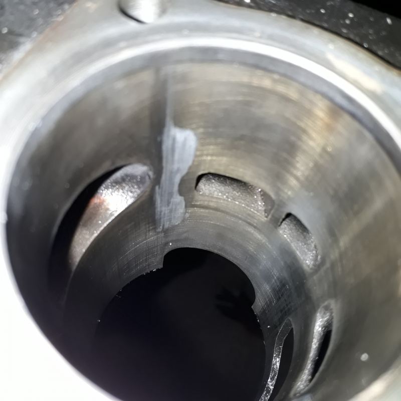

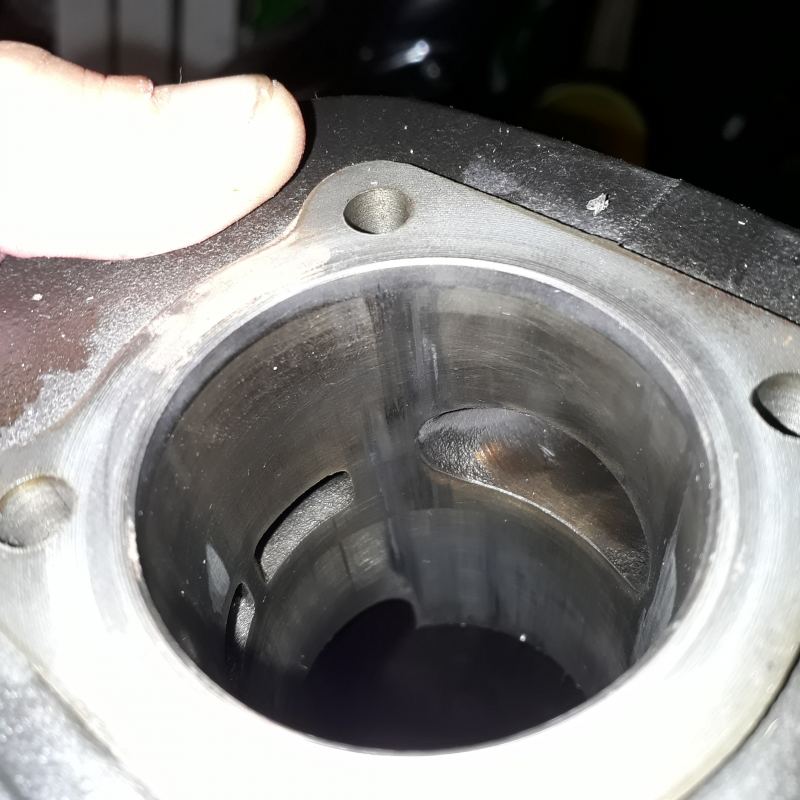

merci fred, Je vais tenter le coup, espérons que ca roule du mieux possible... J'espère juste que les photo du cylindre ne sont pas trompeuse pour vos yeux expert! Et j'imagine que je dois changer tous les joints pour être au top? (ils ont fait que 150km! et j'ai oublié d'en prendre d'en ma commande du piston ...) -

Bon béh j'ai étais dans un atelier de moto et ils m'ont dit que le cylindre étais capoute, pas moyen de le refaire. Donc me voilà bien avancé, 200 euro pour 150km ca fait mal et j'ai pas vraiment envie de risquer de le racheter, alors que me conseillez vous? Repasser en type origine et rechanger les ressort d'embrayage et de pousser pour du jaune? Si je reste sur une optique de kit 70, es-ce assuré que ça fonctionne correctement si je passe en carburateur de 21 avec un cornet venturi? Dois-je retirer le torsion controller et ou le cdi a avance rapide + clavette décalé? (au moins pour le rodage?) Faut que je commande au plus vite quelque chose en tout cas car la c'est la galère pour aller au taf. D'autant que j'avais déjà commandé un piston pour le corsa en pensant que j'allais pouvoir refaire le cylindre, donc va falloir que je le renvoie, la top galère cette histoire. J'ai besoin d'aide. -

salut, Merci pour vos réponses/suggestions, Nino, merci bien, ça m'aiguille déjà bien sur mon problème et ca me rassure car j'avais presque envie d'abandonner le kit pour repasser en origine, je vais essayer sans le cdi + clavette (a moins que le torsion controller soit pire!?). Et j'ai justement un carburateur de 21 en stock alors je vais aussi le monter et en optant pour un filtre à air type "Doppler Tuning D.35" (il a l'air bien non?), reste à le commander ainsi qu'un piston du corsa! Rorocarre, oui la clavette est bien monté dans le bon sens, merci quand même. J'ai un filtre a essence sur ma durite d'arrivé au carburateur, un ptit truc cylindrique que j'avais mis y'as bien 10ans, ca filtre bien le mélange aussi? Je veux dire, ça va pas empêcher l'huile d'arriver correctement? Je reste preneur de toutes suggestions. Et si vous connaissez des configs proche de la mienne qui tourne bien pour du alldays -

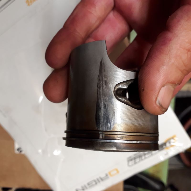

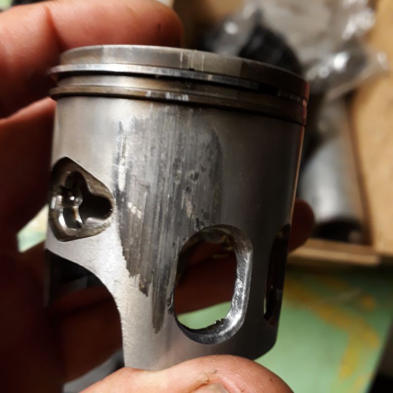

Salut, Frax, la richesse était entre 1 et 2 tour dévissé. Docteur Jeff, j'espère que c'est possible aussi, je vais aller revoir mon mécano pour voir si il peut repasser un coup de rodoir dedans. Il n'empêche que je ne connais toujours pas l'origine de mes amorces, alors remettre un piston neuf ca me fait peur. Comment trouver la cause?! -
Bonjour à tous, voilà mon problème, j'ai monté un kit 70 polini corsa sur mon booster et il a serré instante, je recherche la cause! Je vais donner un maximum d'info D'abord ma configuration est la suivante : -Pot Yasuni R - Vilebrequin Artek K2 neuf monté par mon mécano pro juste avant le kit 70 - Kit 70 Polini Corsa + clapet carbone + gicleur 88 + bougie Champion l78c (qui font tous les trois partie du kit) - carburateur Dell Orto 17.5 - boîte à air d'origine non préparée mais avec mousse rouge malossi dedans - Admission d'origine - Variateur Stage6 Sport Pro, galet de 5.5g - Embrayage Malossi Delta Clutch , cloche orgine - Ressort de poussée Malossi rouge (avec torsion controller) et ressort d'embrayage Malossi rouge - boîtier Cdi Top perf à avance variable (le rouge) et clavette décalé - Transmission origine - Huile Ipone R2000rs Donc voilà, j'ai monté le kit, je me suis basé sur le fait que ma pompe a huile donne 1.7% (car j'avais décider de garder le graissage séparé) donc j'ai rajouté 0.3% d'huile dans mon essence pour être sur du 2%, j'ai bien fait chauffer, j'ai fait un test de 3/4km niquel puis le lendemain pour aller au taf j'ai fait à peine 10km et bam une amorce!! Je rentre, je démonte... un début de serrage au 4 coins, donc je prend mon cylindre piston (tout neuf, 15km à 200euro, ca fait chèross du km!) et je l'amène chez le mécano qui ma monté le vilebrequin voir ce qu'il en pense, pour le cylindre c'est good avec un coup de rodoir on vois plus rien. Pour le piston, avis mitigé dans la team, les segments sont très bon (on sent casi rien avec l'ongle) et sur le piston y'as pas grand chose et en gros après discutions il en ressort que c'est sûrement jouable en rattrapant ça au papier de verre. Donc je fais ca à la maison, j'en profite pour retirer la pompe à huile (histoire d'écarter le problème d'une pompe peu-être défaillante), je remonte le tout et ca remarche (en remontant je me suis apercu que j'avais ptete un peu trop dévissée la vis d'air (donc de richesse?) et que le problème venais sûrement de la?!). Entre deux mon frangin (qui a de meilleur notions en méca que moi) me dit que c'est peu-être un peu légé le gp de 88 et donc on met un 95. Ca marche deux jour pour aller au taf (26km allé et 26km retour donc 104km), mais le booster se met à avoir des trou étrange sur le retour du 2ème jour, je m'explique, quand je maintiens l'accélérateur a la même tension (qui reste très faible car je veux un rodage parfait), y'as des pertes de puissance comme si j'avais coupé les gaz et sa repart plus ou moins, comme des trou, donc ça pétarade unpeu mais pas vraiment. En rentrant je test une autre bougie pour voir si ça vient de la mais non ça continue même symptôme. J'ai donc pensé que c'étais un problème de carburateur, je le démonte et le nettoie, je remonte toujours pareil, alors je rechange le gp et je remet le 88 et la ca parais un peu mieux, donc le lendemain je pars au taf comme ça et bam arrivé au porte du boulot bim bam rebelote. Je démonte pour trouver un piston bien abîmée et le cylindre un poil Alors voilà ça m'embête bien comme il faut, je ne sais pas trop quoi faire, racheter juste un piston du corsa (mais sans connaître la cause de mes amorce ça me fait peur que ça refasse pareil), ou changer pour reprendre un type origine. J'ai investi pas mal dans le booster, je le possède depuis que j'ai 15 ans et j'ai 33 ans, pour en faire un truc bien pour pas trop traîner en allant au taf, et en même temps que se soit du costaud pour du alldays, et le corsa est réputé pour l'être. Alors que faire pour le stabiliser?! il y a t'il un gros problème qui saute aux yeux dans ma configuration? J'ai joints quelque image du cylindre et du piston, sont'ils dead? Et une photo du carburateur pour avoir une confirmation sur la vis d'air et de ralentit, es-ce bien à gauche ralenti et a droite vis d'air (donc de richesse?)?
