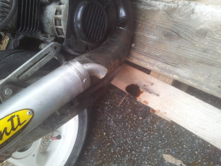

http://www.youtube.com/watch?v=RHQ2e1p8DeU&feature=youtu.be Quand j'ai démarrer le scoot j'ai été obliger de visser à fond le ralenti pour que le scooter tienne. Après j'ai dévisser pour pouvoir accélerer et voici donc le résultat. Je tien a préciser que ma roue arrière ne tourne pas correctement dans le vide. C'est à dire que si je pousse a la main la roue dans le vide elle s'arrête comme si elle était freiner. J'ai dévisser mon frein tambours toujours la même chose. Sa viendrais de là ? Comme vous pouvez le constater mon pot crache de l'huile de couleur noir je me demande d'où ça vient ... -

Bonjour à tous, J'ai déjà créer des post pour mon problème. C'est très simple, mon scoot démarre mais il n'accélère pas. J'ai donc changer ceci : Cornet par un BAA origine ( carburateur de 12 ) HM neuf type origine fonte conti, j'ai changer les ressorts de mon embrayage ( je possède un malossi delta clutch ) mes galets semblent normaux, la courroie a des dents, l'embrayage ne semble pas mort ... D'où peut venir ce problème ! ? Merci d'avance pour votre aide ! -
