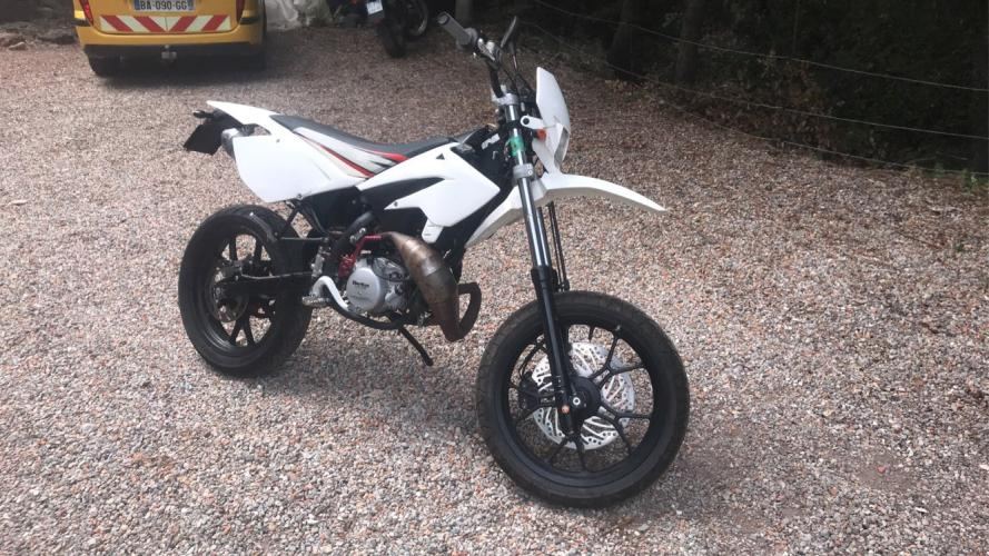

	Bonjour/Bonsoir, ayant vendu mon scooter pour passer à la moto, j'ai acheté une bêta RR d'avant 2010 (2004 à 2010 je connais pas l'année exact) BREF elle marche très bien, la preuve je me suis foutu en l'air avec (j'étais pas en tord mais quand même) et ma fourche a pris un sal coup, au point que la route avant est impossible a mettre droite, et ayant une fourche de mbk x limit, (assez vieille aussi) je me demandais si il était possible de foutre la fourche de la mbk sur la bêta, car au vu des prix des fourches je prefererais faire de la récupération, merci d'avance de votre réponse. (photo de ma bêta si besoin)
