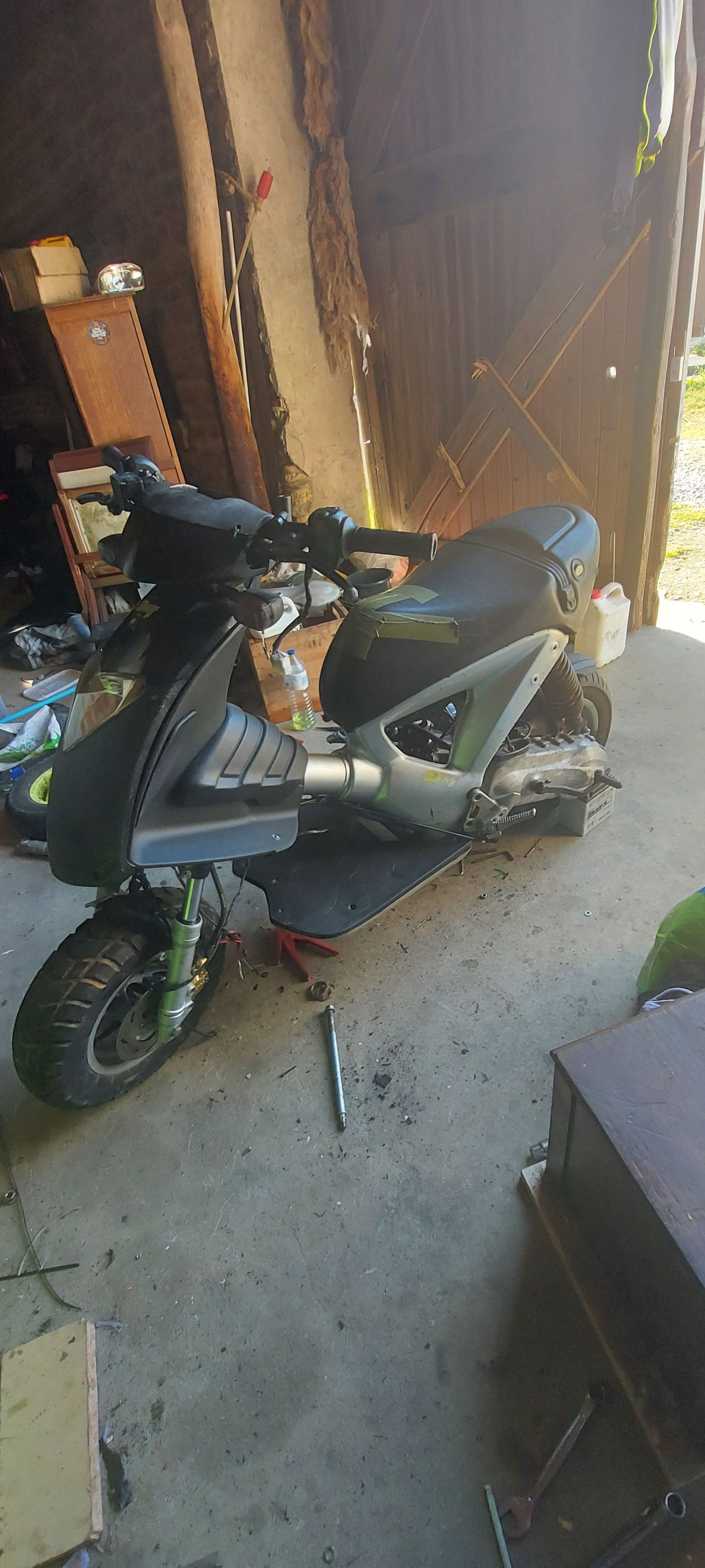

  1. Non il me manque en attendant le reste je roulerais comme ça je monterais juste ressort de poussée et d embrayage plus dure
  2. Oui là Il me manque embrayage,cloche,correcteur de couple, transmission et cdi malossi côté moteur enfin fini! Des qui est remonter,régler pas de soucis !
  3. Bonjour,micka du 64 gilera ice bloc piaggio hexagon 99 avec patte deport frein à disque arrière, radiateur x9 évolution à venir: -Kit malossi 172cc lc -vilebrequin jasil course 52mn -échappement malossi -variateur malossi multivar 2000 -embrayage malossi delta clutch -cloche polini(pas trouver mhr) correcteur de couple malossi -transmission secondaires malossi 15/41 -cdi malossi -boîte à clapets st6 vforce Pipe malossi 360° -carburateur 30mn filtre à air drag race st6 Torsen (bras oscillant) kiesler ou pmtuning -jantes gilera runner moyeux et disque arrière -fourche hydraulique (à voir) étrier 4 piston disque 220mn... -peinture cadre epoxy gris avec jantes...
  4. Bonjour,j'ai un gilera ice bloc hexagon piaggio full mhr kit 172cc mhr,vilebrequin mhr, pot mhr, cdi mhr,variation mh avc correcteur de couple mr,carburateur 30..ect quel transmission mettre 15/41 ,16/42 ?
  5. Bonjour, je suis entrain de monter un bloc piaggio hexagon 125 sur gilera ice ,j'ai le faisceau complet piaggio hexagon avec repérage de tous régulateur,cdi, bobine relais savez vous savez vous si on est obligé d avoir une batterie pour le fonctionnement phare,feux,clignotants,ventilateur s'il vous plaît merci
  6. Bonjour,savez vous les différents modèles de jantes à disque peut t on monter a l arrière sur piaggio hexagon 125 2t j'ai la patte de l étrier sur le bloc, disque fixé sur le bloc avec un moyeu ou le disque fixé sur la jantes? merci

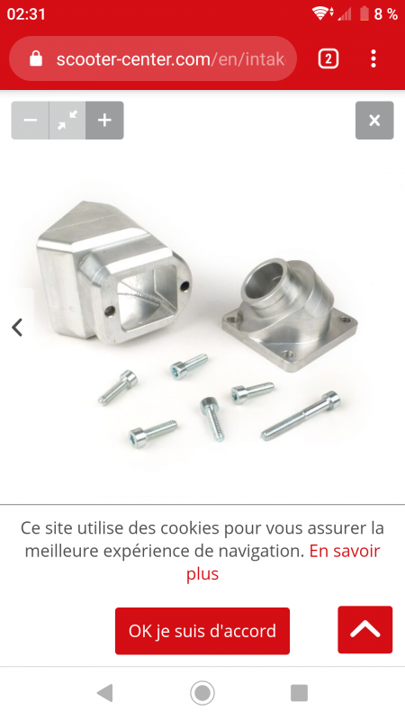

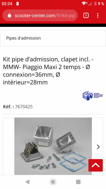

  7. Bonjour, des avis sur cette boîte à Clapet ?
