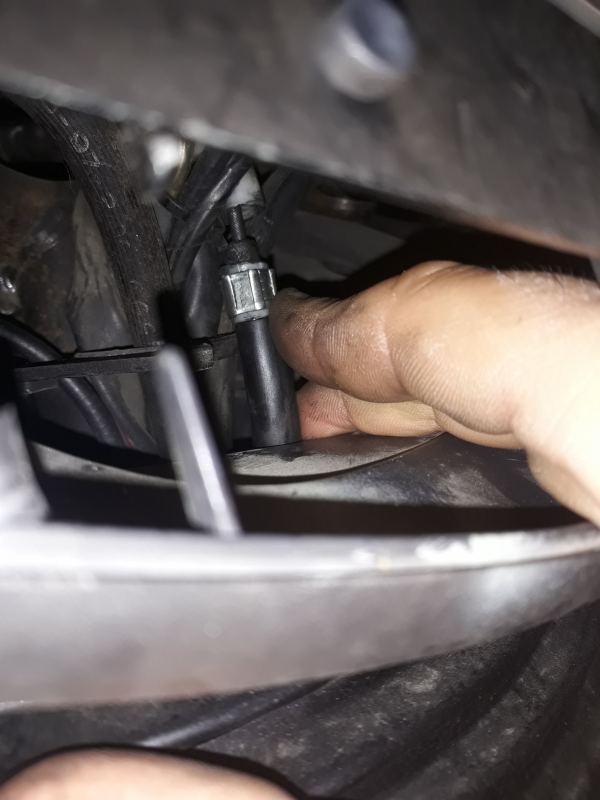

sur la première photo on dirai qu il y a une lamelle de lever non?
Pareil j'ai eu la même impression mais c'est genre très léger
