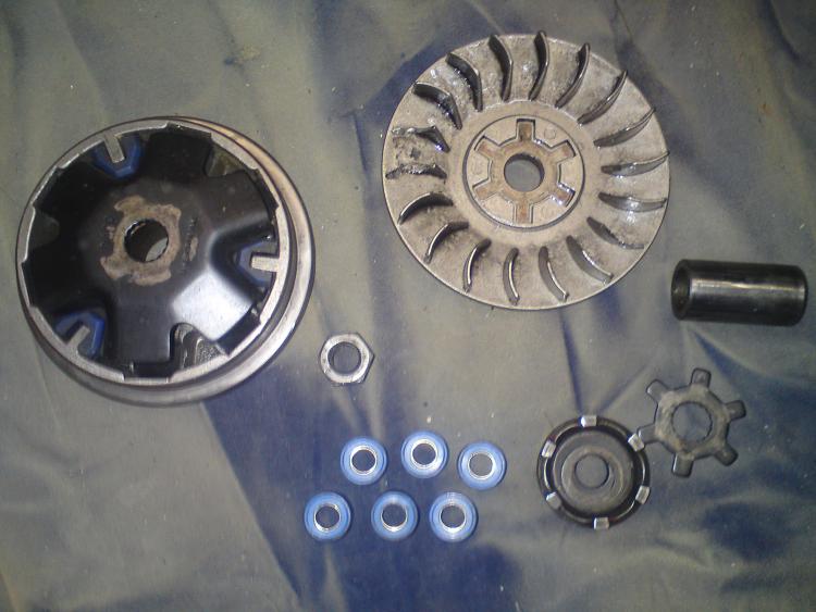

Ok donc réglages carburateur faits, reste la variation , un pote ma prété son bloc embrayage Stage6 avec des ressorts biens plus dur que les miens , et des galets plus légers, Ca crache graaaave !! Voici un apercu : -

Bonjour à tous. Suite du sujet à cette adressse : http://www.scooter-s...acing-70cc.html Je viens donc de terminer mon projet, réalisé en deux trois mois, à la suite de la sortie du haut moteur 70cc Racing de chez MXS qui promet de sacré performances. La configuration: Kit 70cc MXS Racing, Pot MXS Racing , carburateur 28 Koso, Pack Overrange Malossi , embrayage Malossi Deltra clutch, cloche Fly Clutch, Vilebrequin Malossi RHQ roulements C4 SKF Allumage Stage6 R/T , tirage rapide SSP, amortisseur Malossi RS24 , coupe circuit racing, Fil de bobine, antiparasite et bougie (b10) NGK Racing. Je vais vous présenter tout ca : D'abord, l'achat d'un petit spirit de 2001 avec joints spys et roulements morts. Bon ben normal, dans la journée il est désossé complet Epuration radicale du faisceau, plus rien ne me serviras ensuite donc ben on y va franco. Ensuite je décape le cadre, l'apprete , le pein et le vernis. Ensuite, préparation du carter kick, personnalisation et usinage pour laisser passer la cloche d'embrayage Malossi Fly clutch. J'enchaine avec une grosse session polissage, potence, guidon, leviers de freins, couvercle maitre cylindre, carter kick, bas moteur, patte de fixation disque arrière, chambre de combustion de la culasse, sortir d'échappement du cylindre, logement vilebrequin. Ereintant. Avant: après: Aller je poursuit avec la préparation du Bas moteur, la matiere à limer pour l'aligner aux transferts du cylindre MXS est dingue, je les transperce direct, donc epoxy alu par derriere. Et puis tant que j'y suis, je refait les pentes a l'epoxy, moins de volume et une pente plus franche. (Photos avant ponçage) Renforts du coté variation et embrayage a limer, pour le passage du correcteur overrange et de la courroie. Relou à faire sur un bm de booster. Décapage des jantes (roses??) , appret et peinture. Aller on remonte le Bas moteur, pose du vilebrequin RHQ avec roulements C4 Montage du disque arrière de nitro Aller, la j'en voit le bout, remontage de tout ca en une journée Montage du haut moteur, admission, carburation, échappement Montage de la suspension Malossi RS24 (trop belle) Et de l'allumage Stage6 R/T.
