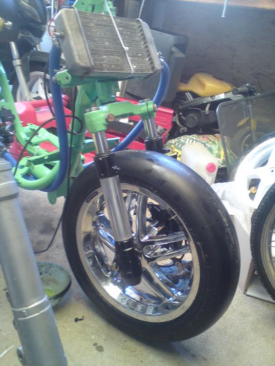

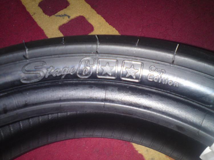

  2. Salut à tous ! J'ai fait quelques essais , bon il est pas mal perturbé a cause du réservoir qui bouge de trop , et du carburateur sur sa pipe souple qui vole dans tous les sens . Donc j'ai refixé tout ca , il y a une bague sur a cuve du keihin qui m'a permis d'y passer un colson donc ca devrait aller mieux. J'ai pu d'essence donc je peux pas tester direct , mais bientôt!! Sinon impossible de me faire monter le pneu sur ma jante st6 , ca me fait chier je pense que je vais essayer de le sangler , et si ca marche pas , de le monter au start pilot , mais c'est brutal (h) Quelqu'un connait ? L'a déja fait ?

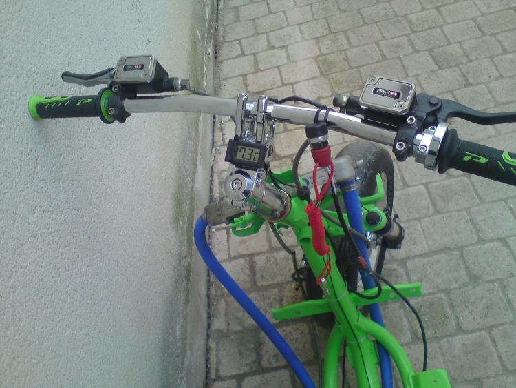

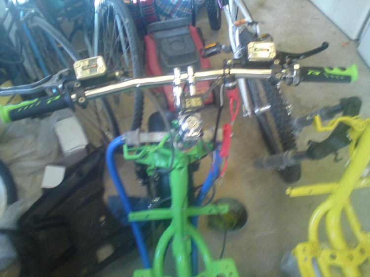

  6. Pas sur sur non. Le guidon je le trouvait large avant de le monter , j'ai faillit le couper mais finalement j'aime bien comme ca et au vue de la conduite et au risque d'être décu je vais sûrement le laisser ainsi.

  9. Dans les 35cm mais il est réglable. Merci pour vos com'!

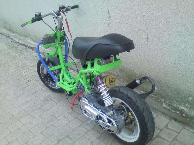

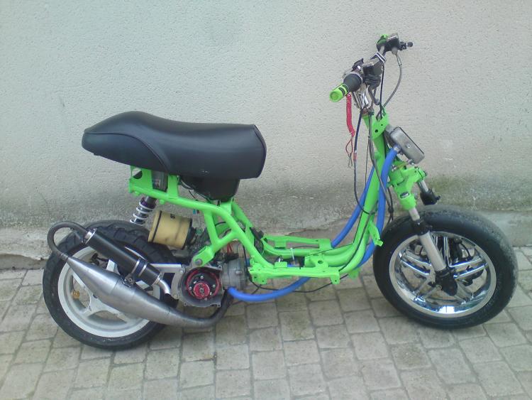

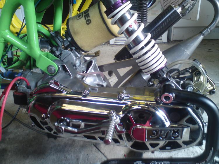

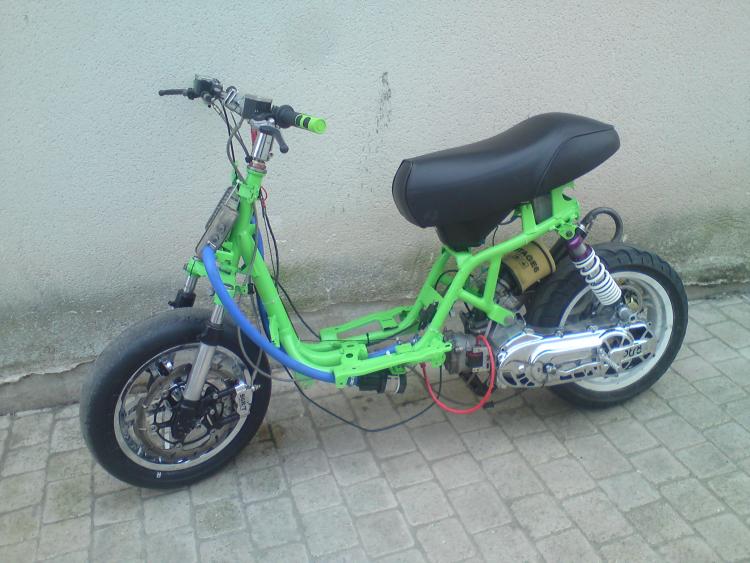

  11. Bonjour à tous ! Bon ben voilà , ce qui devait arriver arriva : :o J'ai posé une roue arrière de nitro histoire d'aller faire un tour ! Bon comme d'hab le mis régime un peu hésitant , mais les gazs en grand ca envoi du rêve! Ca promet grave franchement je suis bien content, reste quelque réglage carburateur puis ca vas le faire ! En plus il a pas trop chauffé même si je suspecte une bulle ou deux dans mon circuit de refroidissement , que j'ai eu la flemme de mettre au propre avant l'essai. J'ai déja réussi a monté mon kick , alors bon !! Aller , photos et petite vidéo vraiment histoire de.

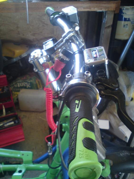

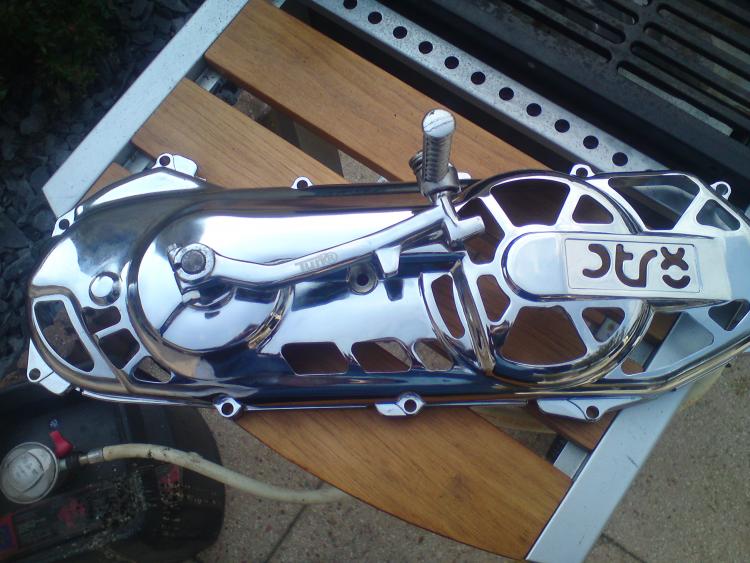

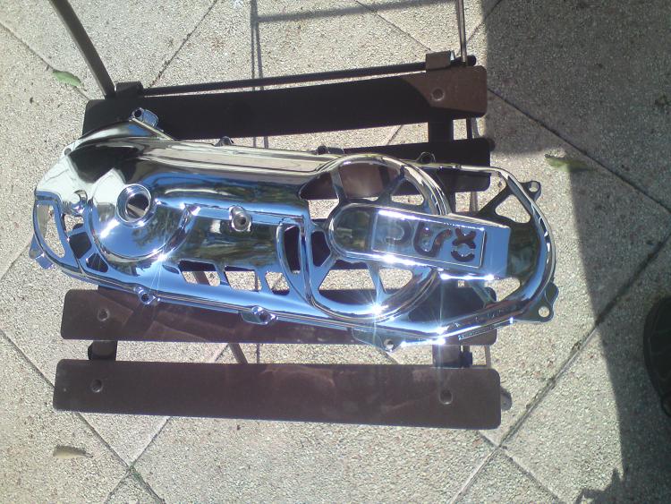

  13. Bonjour à tous ! Petite commande recue , donc bah photos du nouveau poste de pilotage et de mon nouveau carter :love: Par contre je viens de passer une demi heure sur le montage du ressort , j'ai laissé tombé avant de tout casser dans mon garage , c'est vraiment la galère a mettre , et c'est tres dur de pas s'énerver a 18h quand on a commencé a 4 du mat' un lundi :D Dans les prochains jours , montage de la roue arrière , poncage des coques , un coup de stylo blanc sur les inscriptions des flanc de pneus , et petite vidéo , peut être avant le weekend, des premiers essais sur route.

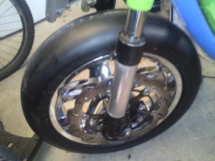

  19. Salut à tous ! Bon le pneu avant est monté , mais mon garagiste se voit incapable de monter l'arrière , la jantes etant trop large par rapport au pneu (pour lui). Faut que j'en trouve un autre capable de le faire , ca fait chier !!
