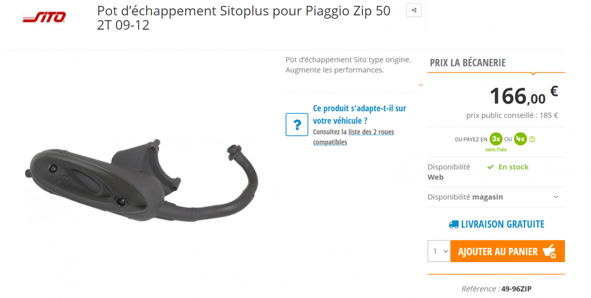

ok merci pour ton avis, niveaux perfs pour avoir pu comparer avec autre zip avec pot d'origine on voyer quand même la diff, le miens étais meilleur en tout point , meilleur pointe, meilleur reprise et accélération mais ce qui m'intérrese c'est par rapport au sito classique si il y a une différence parce que je pense que je vais lui mettre un kit 70 top perf fonte et je suis pas sure des perfs avec par rapport au sito ?
Et ton avis niveau perfs, je le trouve légèrement en dessous du sito de base je crois
Bonjour, je voulais votre avis sur le sito plus (celui type origine) parce que j'ai acheté mon zip avec et savoir si ça vaut le coup de le changer sachant que un pot détente c'est mort dans ma ville donc que des types origine. ps: je suis d'origine
