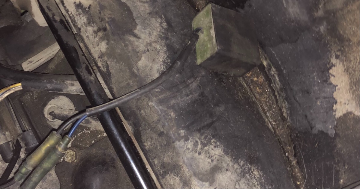

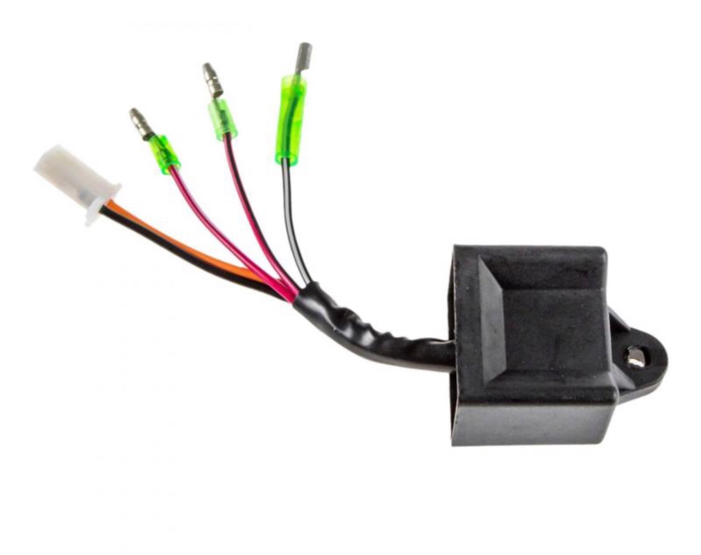

  2. Salut ! J’ai en ce moment des problèmes avec mon scooter et je voudrais changer mon CDI mais problème j’en ai 2 ou du moins je crois .... j’ai le gros boîtier donc jusqu’ici tout vas bien mais j’ai aussi ce petit boîtier qui apparemment serait un CDI aussi. Mais le problème c’est que en cherchant sur internet je vois des petits boîtiers comme ça mais avec plus de files comme celui ci donc je fais comment ?
  3. UP UP UP s'il vous plaît j'ai fais de mon côté quelque recherche et je pensais au CDI qui avait cramé, vous en pensez quoi ?
  4. Salut du coup je l’ai débrancher au niveau du câble mais je l’ai laissé sur le carburateur, et il avance à un peu plus de 30 !!! Tu penses que elle le changeant tout vas revenir dans l’ordre ????
