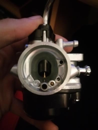

  12. Bonjour, tout est dis dans le titre. C'est un carburateur qui se vend comme 17.5 a 28 euros sur amazon mais je suis sur que ce n'est pas un 17.5. A votre avis c'est quelle taille, merci.
