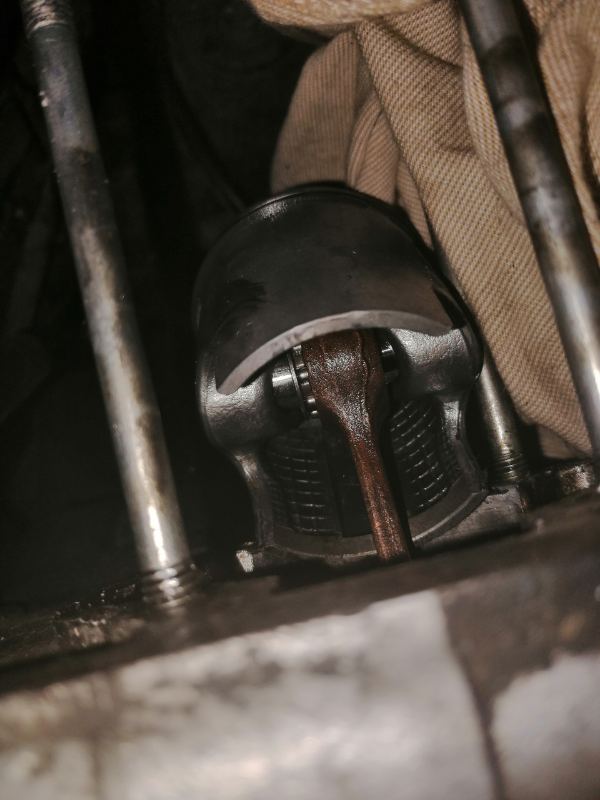

bonjour à tous actuellement en train de monter un kit 70 fonte polini. Sur vespa lx 2t. J'ai un souci car la nouvelle cage à aiguilles fournie est plus longue que l'origine. Et mon soucis A lenfoncement du cylindre piston la cage et du coup la bielle, dans un sens où l'autre, la cage à aiguilles vas ce loger au fond de la bielle et ressort même un peu. Est ce normal et où grave ?
