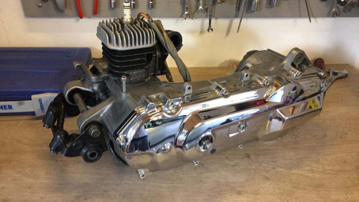

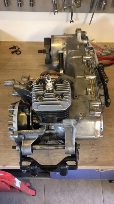

Salut, Je vous donne des nouvelles. J'ai mis un chemise piston en origine pour qu'il se fasse la main et pas mettre le kit de suite mais je rencontre un problème avec. Il pète, a du mal à prendre des tour tout cela avec la boîte d'origine et impossible de régler le ralentie. Mais sans boîte à air, j'y arrive. Par défaut dans le dell'orto il y avait un gicleur de 85. J'ai été au magasin moto à 30 km de chez moi car pas de magasin de proxi. Le mécano m'a vendu un 67. Il démarre beaucoup prends des tours beaucoup plus facilement mais toujours impossible de maintenir le ralentie. Je tourne la vis de ralentie mais il se passe rien. Vous avez une idée et autre petite question, mon fils commence son stage lundi, peut il rouler ainsi cette semaine ? Impossible pour moi de le déposer cette semaine, je suis en déplacement toute cette semaine et habitant en campagne pas de transport en commun. Merci -
scooter mbk - yamaha Faire un all day pour 60 Km jour
_Victor a répondu à un(e) question de _Victor dans Configuration
Bon, la panne a été trouvé. J'avais une vis dans le compartiment de la pompe à l'huile. J'ai démonté l'allumage, retiré la vis et dessus on trouve le filetage du carter. D'après vous, il faut le taraudé ou bien mettre un filets rapportés pour le sauver ? Du coup je prépare l'autre bas moteur, la date buttoir approche. Il doit rouler pour début juin. Edit Reste à le remonter sur le scoot.
