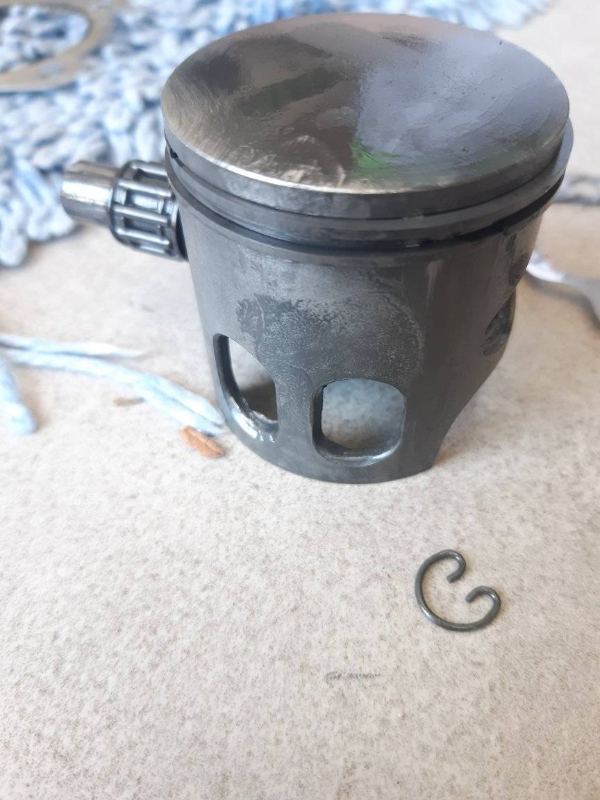

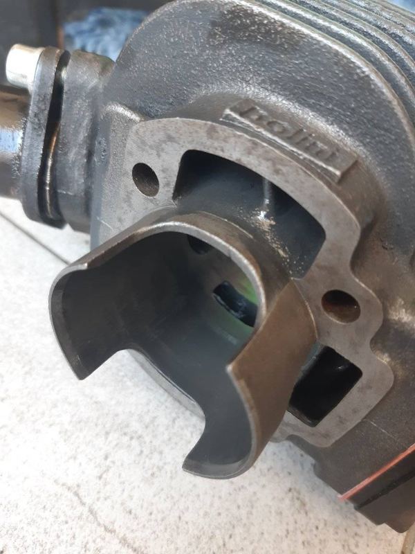

  1. Salut, Pour donner des nouvelles. J'ai acheté un kit simonini hyper racing neuf. Je suis un nostalgique. C’est pour moi celui là. Je me le garde sous le coude. J’ai aussi pris un corsa fonte pour le all day. Je l’ai acheté d’occasion avec un piston neuf. D’après le vendeur, il a dans la 1600 Km. En démontant l’ancienne chemise piston, les boulons était pas vraiment serrés et une des goujons le pas de vis mort. J’en ai profité pour changer les 4. La culasse est morte, le problème pour moi venait de là. Montage du polini, je le démarre niquel. J’attends 10 mm environ et je commence a régler le carburateur et là j’entends un paf et il cale. Je n’ai pas compris. Impossible de le démarrer. Bon je décide de retirer la culasse et là, j’ai une espèce d’huile. Je n’ai pas compris. Il n’a pas serré. J’ai nettoyé et remonté mais il n’a pas démarrer. J’ai arrêté car fatigué et je ne voulais pas m’énerve. Je vais remettre la chemise piston d’origine pour voir ce qu’il se passe.

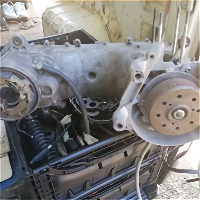

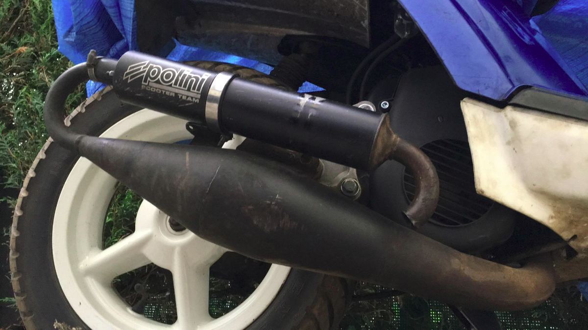

  11. Voici la photo du pot. J'ai acheté ce soir un bas moteur avec un vilebrequin most dessus qui a 1500 Km . Il est vraiment crado et avant de le remonter je souhaite le nettoyer. Vous utilisez quoi vous ?

  14. Merci beaucoup Alain. Il s'agit d'une photo du net pour illustrer mes propos ;-)

  16. Merci Guigui pour le lien. Je ne connaissais pas. Bubulle, je n'ai pas démonté la chemise piston. Je n'ai aucune idée de l'état du vilebrequin. Le carburateur est neuf et j'ai viré le cornet pour remettre une boîte à air d'origine. J'ai vu la marque airsal avec le T6. Il me parait être un bon rapport qualité prix. Pour la transmission tu conseilles quoi ? Pour le budget juste ce qu'il faut pour être à l'aise sur départemental. Et je sais qu'il va chercher à faire du weeling avec.
