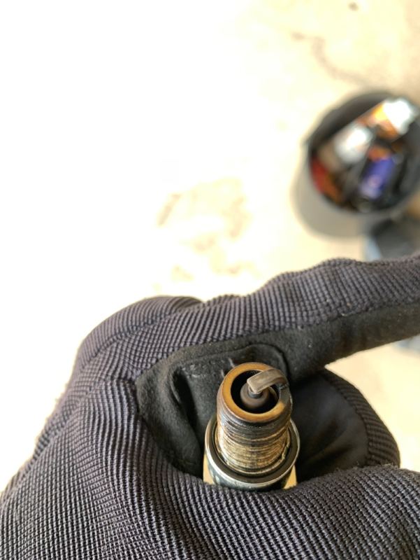

  3. Re bonsoir, Bon finalement ça a l’air d’aller mieux ma bougie n’est pas trop clair là pour le coup ?
  4. Déjà merci de ta réponse, yes je t'envoie les photos de la dernière qui a claqué et qui a roulé 87km et celle que j'ai depuis ce matin en ayant roulé 30km mais en ayant appauvrie de 1/2 tour ma visse de richesse sachant que je ne dépasse pas le 1/4 de poignée pour le moment donc impossible de mieux tester ma carburation 1602809417_Bougie-claqu.pdf Bougie-actuel.pdf Ah oui et j'ai oublié de précisé que les 2 photos des bougie sont prise moteur froid
  5. Salut tout le monde je reviens vers vous car je n'arrive pas a comprendre pourquoi mes bougies claques, elles sont a chaque fois noir et grasse donc je suppose être trop riche je roule au mélange a 3% a l'ipone scoot run j'ai beau jouer avec ma richesse mais rien n'y fait. je vous détailles ma configuration Kit 70 polini corsa (en rodage 110 km) vilebrequin doppler endurance carburateur 17.5 Dell'Orto gicleur 72 et aiguille du boisseau au second cran Embrayage polini 3g for race (ressort jaune polini) Variateur polini hi speed (galets me souviens plus de combien mais ils ont l'air bon) Correcteur de couple top perf (ressort jaune top perf) Baa origine mais j'ai retirer le petit manchon avec mousse malossi Si jamais je pourrais joindre des photos a la demande Merci d'avance pour les personnes qui vont me rep bonne soirée a tous
