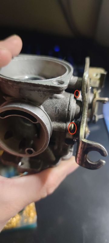

J'ai démonter et nettoyer le carburateur de A à Z pour tout vérifier et tout est nickel sauf un truc impossible à dévisser, ce qui relie et maintient le câble d'accélérateur pour avoir accès aux 2 vis (entouré en rouge) A coup de wd40, quelques coups de marteau dessus (en faisant attention évidement) mais impossible à retirer sans bouffer les vis... Du coup les membranes et les pièces du carburateur sont impeccable et la boîte à air a été complètement nettoyer -
