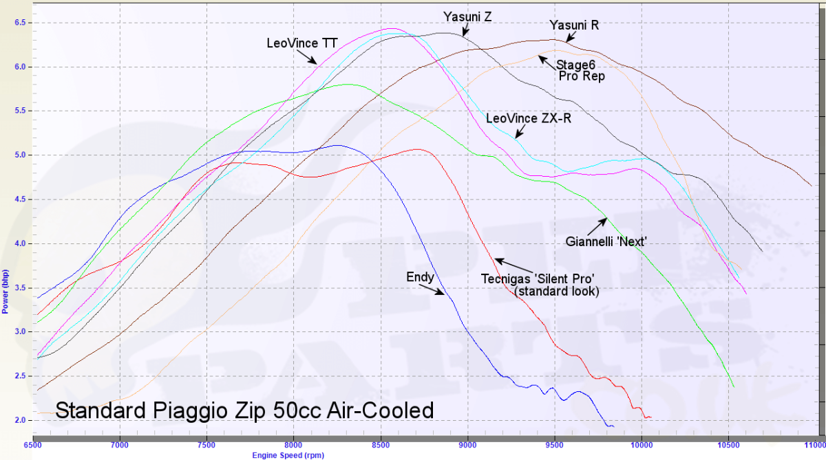

numadu51 a posté une question dans Moteur et préparation
Bonjour je cherche quelqu'un qui pourrait m'aider à lire des courbes pour choisir un pot sur mon scooter je voudrais savoir si le pot leovince tt as plus de couple que l'origine tecnigas c'est pour un scooter full stock et qui le restera sauf en cas de changement de pot les galets et le gicleur quoi qu'ils sont fournis avec le pot si j'opte pour le tt merci -

Bonjour j'ai une courbe de pots on a donc le pot origine et le leovince tt je ne sais pas la lire le tt surpasse l'origine mais est-ce qu'il y a l'accélération ou uniquement la vitesse comment comprendre merci -

numadu51 a posté une question dans Échappement
Bonjour j'ai un Ludix full origine avec un pot sito type origine j'ai vu qu'il fallait changer les galets avec ce pot je voudrais savoir si un pot origine Ludix marcherait mieux au démarrage et accélération je ne veux pas rouler vite mais plutôt de la reprise et démarrage après j'ai eu un Ludix blaster avec un pot leovince tt au démarrage c'était une bombe est ce que le tt m'apporterait plus de couple que le sito après je sais régler le variateur et embrayage ainsi que le gicleur qu'il faudra changer de 5 points merci pour vos réponses
