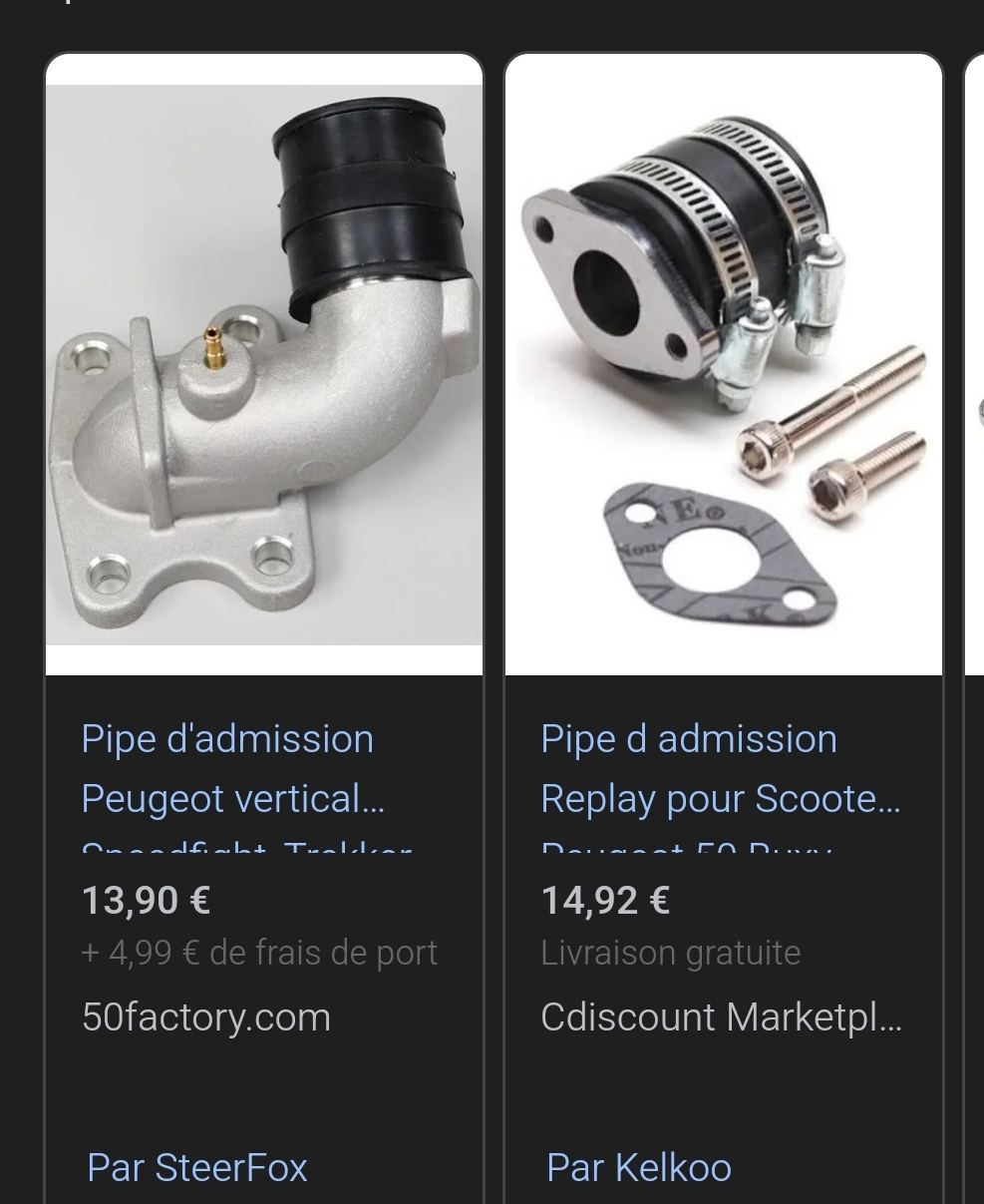

  6. guacamole
    autre scooter Pipe admission
    Pour ma part j'ai monté ça pipe-d-admission-replay-pour-scooter-peugeot-50-buxy Et ça fait le job, avec le cp19 Polini depuis j'utilise la même chose mais en rigide avec un 21 Dell'Orto
