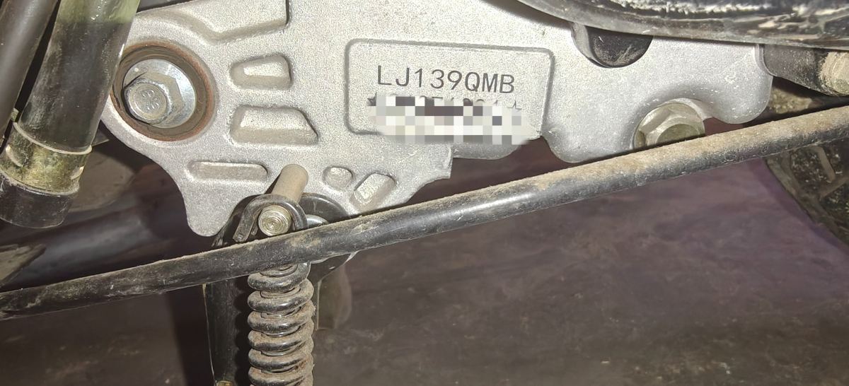

  1. Bonsoir Alain. Plusieurs chose. C'est bien un 10p LJ139QMB et la courroie fait 17.7 × 681 Tu avais raison sur le 10p 😊👍🏻 Mon vendeur m'a envoyer le polini 241.647 après avoir vérifié par rapport à mon modèle. J'ai installé l'ECu et le variateur Polini 241.647 du coup. J'ai testé des galets de 5.5 et de 5. J'ai laissé les 5, le ressenti est bon, ça ne mouline pas, ça ne gueule pas, ça ne monte pas dans les tours de façon bordélique. Je resterais peut être les 4.5 plus tard juste pour voir mais le comportement actuel me semble pas mal. L'accélération est meilleur. Ce n'est pas un bolide mais c'est vraiment mieux. Avant au démarrage limite je pouvais perdre l'équilibre tellement c'était lent. Maintenant c'est franchement plus franc et plus agréable. En vitesse de pointe je tourne à 50 - 55 compteur bien à plat et bien lancé. En descente j'arrive à 65 , voir presque 70 compteur en insistant quand même. Ça me semble pas si mal pour un "truc" qui arrivait péniblement à 25. Je crois que ça va rester comme ça pour le moment. J'optimiserais peut être plus tard. Il faudrait que je vérifie si la courroie utilise bien toute la plage du variateur, que je regarde aussi à la transmission. Mais plus tard. Merci pour ton aide.

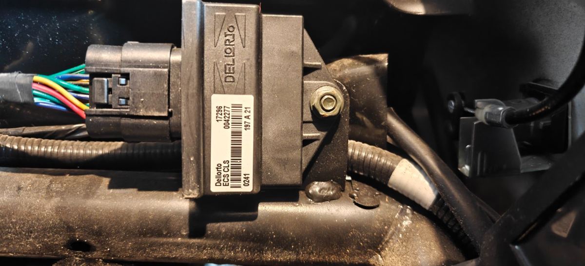

  3. Salut Alain, Je confirme. TNT Boston, 49cm³, 4T, Euro5 Moteur LJ139QMB carburateur Dell'Orto SVB18 18H ECU Dell'Orto ECS CLS 17296, 18 broches

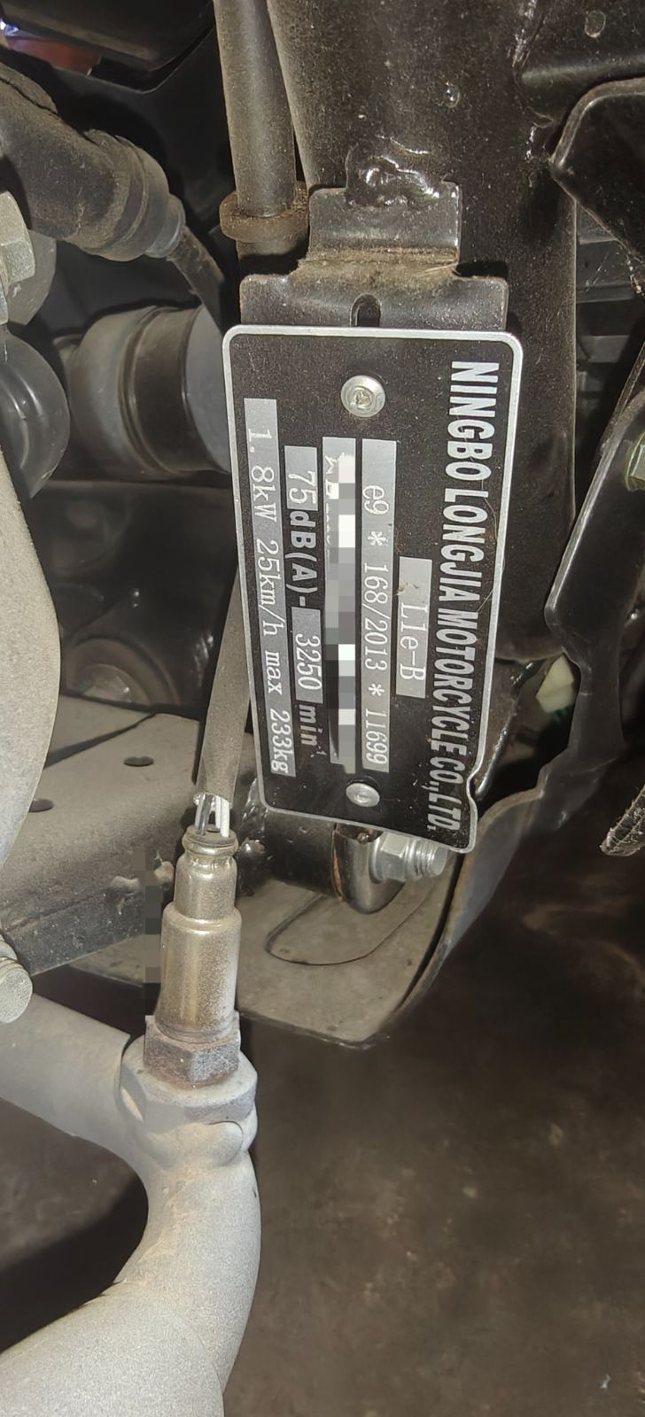

  4. En tout cas sur les papiers et sur la plaquette moteur, c'est bien LJ139QMB et c'est bien un 12p. Tu me fais douter, je vais revérifier en rentrant. Je reviens te donner les infos ce soir.
  5. Bonjour, Après réflexion, dans un premier temps, je vais partir sur le matériel suivant: Galets Variateur 4.5G à 6.0G POLINI Variateur Polini Speed Control CDI / ECU Allumage TNT Boston / Halo 12p 4T E5 - Dell'Orto Racing Débridé Ensuite, après les premier test, je me pencherais sur la transmission. Merci pour vos précieux conseils !
  6. Bonsoir Alain, Merci beaucoup pour le retour. J'ai commis une erreur sur la référence moteur. Flûte, la boulette 😅 En fait, j'ai deux scooter. Un NECO One euro4 et un TNT Boston euro5 La référence moteur de mon NECO One est LJ1P37QMB La référence moteur de mon Boston est LJ139QMB Je me suis tromper dans mon message initial, le moteur pour lequel je recherche des infos et conseils est le LJ139QMB Je suis persuadé que cela change la donne sur tes conseils de pièces.... Est ce que tu serais d'accord s'il te plait de revoir ceux-ci? Je te remercie d'avance et encore désolé 😅😅😅
