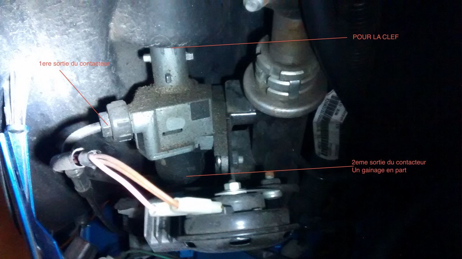

    scooter mbk - yamaha Changer contacteur MBK Ovetto 2T 2008
    Bonjour, Lorsque je veux tourner la clef dans le contacteur de mon MBK Ovetto, cela est impossible. La clef ne peut plus tourner vers la droite pour démarrer ou vers la gauche pour ouvrir la selle. J'ai essayé en enfonçant la clef, en la sortant un peu mais rien n'y fait. Je veux démonter le contacteur pour en mettre un neuf mais je ne l'ai jamais fait. Sur la photo, à quoi correspondent les deux sorties du contacteur? Est-ce que je peux les démonter sans soucis? D'avance merci pour votre aide.
