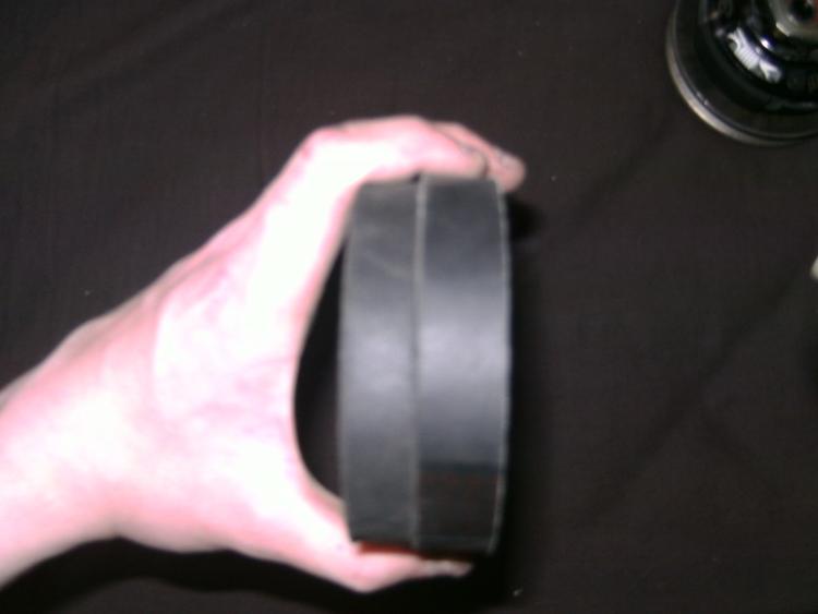

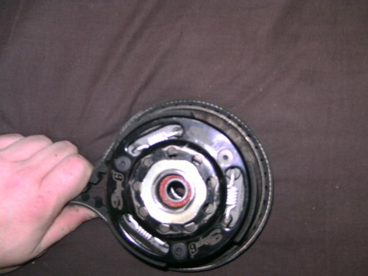

Jazzy Posté(e) le 14 juin 2012 Auteur Signaler Posté(e) le 14 juin 2012 Salut , j'ai voulus changer ma courroie aujourd'hui , j'ai fait une photo de la courroie neuve et la usée . J'ai essayer de remonter l'embrayage mais la courroie ne passe , faut-il faire quelque chose pour qu'elle puisse rentrer ?
alex du 59 Posté(e) le 14 juin 2012 Signaler Posté(e) le 14 juin 2012 tu tire sur ton correcteur vers toi ta courroie va tomber dedans entre les 2 quoi
