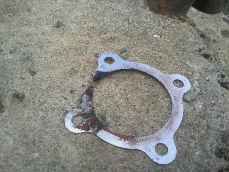

WRomainW Posté(e) le 11 juin 2012 Auteur Signaler Partager Posté(e) le 11 juin 2012 c'est bon j'ai trouver c'était le joint de culasse --' quand je kickait j entendait un "pchiit" entre la culasse et le cylindre j'ai démonter et voilà l'etat du joint de culasse : Lien vers le commentaire Partager sur d’autres sites More sharing options...
alex du 59 Posté(e) le 11 juin 2012 Signaler Partager Posté(e) le 11 juin 2012 ha ben la oui c'est evident ^^ Lien vers le commentaire Partager sur d’autres sites More sharing options...
WRomainW Posté(e) le 11 juin 2012 Auteur Signaler Partager Posté(e) le 11 juin 2012 ha ben la oui c'est evident ^^ mdr oui effectivement :P mais comment ça se fait qu'il soit cassé comme ça ? j'ai pas envie que ça recommence :s ^^ Lien vers le commentaire Partager sur d’autres sites More sharing options...
WRomainW Posté(e) le 12 juin 2012 Auteur Signaler Partager Posté(e) le 12 juin 2012 eh bien je reponds moi même a ma question, j'ai un gougeon de mon cylindre qui est foirer.. enfin le pas de vis du bloc moteur ><' Lien vers le commentaire Partager sur d’autres sites More sharing options...
alex du 59 Posté(e) le 12 juin 2012 Signaler Partager Posté(e) le 12 juin 2012 ben voilà tu as trouver le problème ca fait prise d air car la culasse est pas bien plane tu peux le visser avec 2 ecrou un contre l autre est tu serre celui du dessous si ca tient sinon tu peux mettre de loctite Lien vers le commentaire Partager sur d’autres sites More sharing options...
