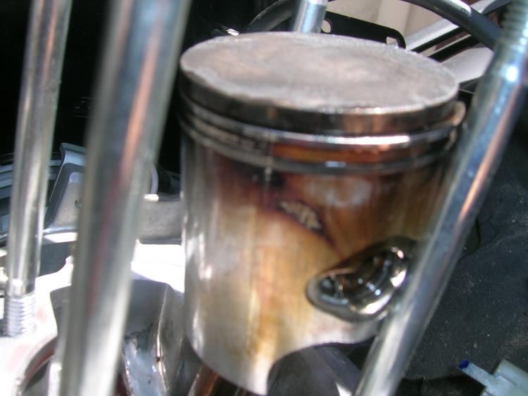

joss45 Posté(e) le 22 juin 2012 Signaler Partager Posté(e) le 22 juin 2012 voilà en démontant mon piston ce que je voie alors qu'il a que 800 km.vous en penser quoi?sachant que cet enfoiré de mécano a poncé cylindre et piston.... Lien vers le commentaire Partager sur d’autres sites More sharing options...

xxtibenxx Posté(e) le 22 juin 2012 Signaler Partager Posté(e) le 22 juin 2012 serrage Lien vers le commentaire Partager sur d’autres sites More sharing options...
alex du 59 Posté(e) le 22 juin 2012 Signaler Partager Posté(e) le 22 juin 2012 ton piston as surchauffer il as pas de coup ou quoi que ce soit au pire change le avec de nouveau ségment refait un rodage correct de 50 km a pas plus de 50 km/h est tant de chauffe réspecter sinon c'est rattrapable si le piston as rien tu prend de la paille de ferest tu le ponce avec ca est de l essence pur il sera nikel en même teps tu mes d autre ségment neuf tu respect bien le temps de chauff est tu le fait monter doucement dans les tours ne pas tiré à fond direct il as un temps d adaptation à faire pour les ségment avec ca de nouveau joint neuf est c'est nikel 1 Lien vers le commentaire Partager sur d’autres sites More sharing options...
alex du 59 Posté(e) le 22 juin 2012 Signaler Partager Posté(e) le 22 juin 2012 ha oui change tout j avait pas vue le cylindre il as fait une amorce donc il va finir par serrer achete un moteur neuf de p2r chez ebay il est a 15 euro +10 euro de frais de port après tu as le choix en cylindre ca c'est le moins chere en origine Lien vers le commentaire Partager sur d’autres sites More sharing options...

joss45 Posté(e) le 22 juin 2012 Auteur Signaler Partager Posté(e) le 22 juin 2012 serrage merci Lien vers le commentaire Partager sur d’autres sites More sharing options...
joss45 Posté(e) le 22 juin 2012 Auteur Signaler Partager Posté(e) le 22 juin 2012 ha oui change tout j avait pas vue le cylindre il as fait une amorce donc il va finir par serrer achete un moteur neuf de p2r chez ebay il est a 15 euro +10 euro de frais de port après tu as le choix en cylindre ca c'est le moins chere en origine j'avais du jeux entre le piston et le cylindre Lien vers le commentaire Partager sur d’autres sites More sharing options...
alex du 59 Posté(e) le 22 juin 2012 Signaler Partager Posté(e) le 22 juin 2012 la bielle ? c'est peut être de ca faute tout de même parce qu il as changer ton réglage carburateur pour le débridage :huh: Lien vers le commentaire Partager sur d’autres sites More sharing options...
joss45 Posté(e) le 22 juin 2012 Auteur Signaler Partager Posté(e) le 22 juin 2012 la bielle ? c'est peut être de ca faute tout de même parce qu il as changer ton réglage carburateur pour le débridage :huh: non ce que je veux dire c'est que quand le piston est dans le cylindre j'avais du jeux quand tu le bouger.la j'ai changer les segments quand même et il y a plus de jeux.... Lien vers le commentaire Partager sur d’autres sites More sharing options...
alex du 59 Posté(e) le 22 juin 2012 Signaler Partager Posté(e) le 22 juin 2012 ha oui oui les ségment sont surment hs pas assez etanche c'est pour ca que tu perd des perf a chaud nonoxik avez bien raison ton cylindre est rayer ou pas ? Lien vers le commentaire Partager sur d’autres sites More sharing options...
joss45 Posté(e) le 22 juin 2012 Auteur Signaler Partager Posté(e) le 22 juin 2012 ha oui oui les ségment sont surment hs pas assez etanche c'est pour ca que tu perd des perf a chaud nonoxik avez bien raison ton cylindre est rayer ou pas ? oui oui au 4 coin du bas jusqu'en haut mais on voi mal sur les photo.mais on ma dit qu'il l'avais poncé a mbk et on le voi en regardant bien il y a des rayure qui partent dans tous les sens Lien vers le commentaire Partager sur d’autres sites More sharing options...
alex du 59 Posté(e) le 22 juin 2012 Signaler Partager Posté(e) le 22 juin 2012 sur le cylindre les rayure dans trout les sens tu veux dire non ? ca c'est normal c'est fait comme ca serrage des 4 coin oui tes bon pour changer mes cherche la cause pourquoi il as serrer comme ca je pense qu il as bidouiller ton carburateur voilà pourquoi Lien vers le commentaire Partager sur d’autres sites More sharing options...
alex du 59 Posté(e) le 22 juin 2012 Signaler Partager Posté(e) le 22 juin 2012 les 4 coin c'est une surchaufe ou même serrage a froid il me semble ! mauvais rodage je croit Lien vers le commentaire Partager sur d’autres sites More sharing options...
joss45 Posté(e) le 22 juin 2012 Auteur Signaler Partager Posté(e) le 22 juin 2012 sur le cylindre les rayure dans trout les sens tu veux dire non ? ca c'est normal c'est fait comme ca serrage des 4 coin oui tes bon pour changer mes cherche la cause pourquoi il as serrer comme ca je pense qu il as bidouiller ton carburateur voilà pourquoi bah moi je voie pas pourquoi a serrer.en bas du cylindre il et un peu jaune aussi Lien vers le commentaire Partager sur d’autres sites More sharing options...
alex du 59 Posté(e) le 22 juin 2012 Signaler Partager Posté(e) le 22 juin 2012 oui surchauffe ben ca as chauffer voilà pourquoi a cause du carburateur jpense si il as toucher tu respecter le temps de chauffe tu tirer pas desssus a froid le rodage a bien était fait ? Lien vers le commentaire Partager sur d’autres sites More sharing options...
alex du 59 Posté(e) le 22 juin 2012 Signaler Partager Posté(e) le 22 juin 2012 si il as regarder entre 2 il as du déculasser donc il devait changer au moins le joint de culasse si il la pas fait il as peut être créé une prise d air est voilà Lien vers le commentaire Partager sur d’autres sites More sharing options...
joss45 Posté(e) le 22 juin 2012 Auteur Signaler Partager Posté(e) le 22 juin 2012 oui surchauffe ben ca as chauffer voilà pourquoi a cause du carburateur jpense si il as toucher tu respecter le temps de chauffe tu tirer pas desssus a froid le rodage a bien était fait ? oh oui,sa par contre toujours respecté le temp de chauffe presque 10 minute a chaque fois rodage aussi je pense Lien vers le commentaire Partager sur d’autres sites More sharing options...
alex du 59 Posté(e) le 22 juin 2012 Signaler Partager Posté(e) le 22 juin 2012 tu pense le rodage ou tes sur ^^ Lien vers le commentaire Partager sur d’autres sites More sharing options...
