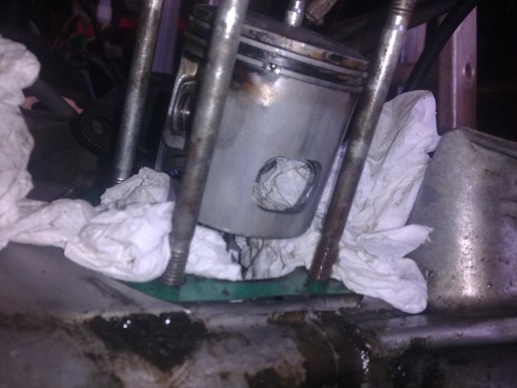

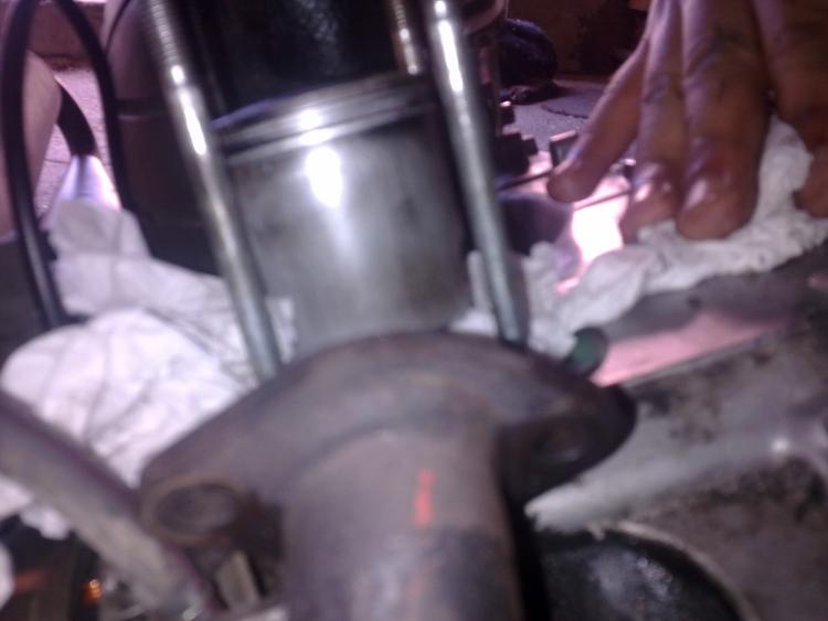

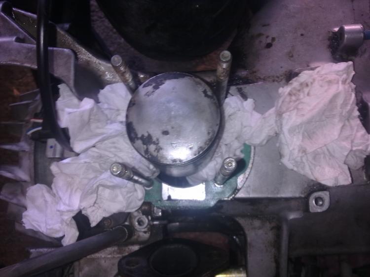

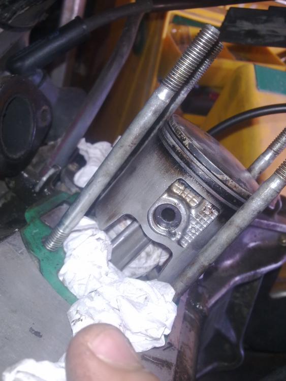

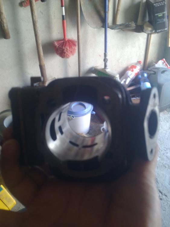

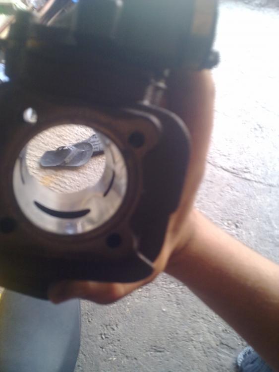

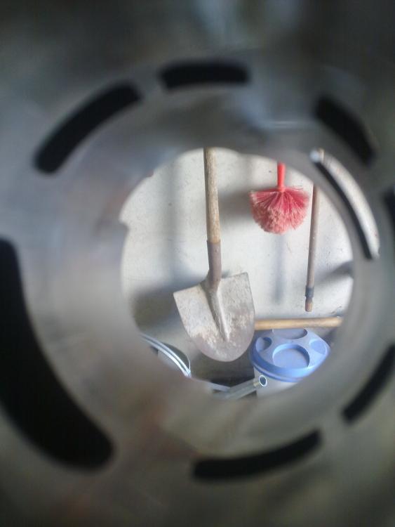

poolavenue Posté(e) le 23 juin 2012 Signaler Posté(e) le 23 juin 2012 bonjour, je me présente, ilyess j'habite sur avignon, j'ai acheté un stunt il y a quelques jours en panne et sans carter.Le vendeur m'a dit qu'il est tombé sur le coté et le carter a explosé et le scoot ne démarre plus. La première chose que 'ai fait c'est d'acheter un carter et changer la bougie, je me suis vite apperçu que le kick était assez dur après démontage du piston cylindre je remarque que le cylindre est niquel pas marqué du tout “malossi fonte 70” le piston a quelques traces noires niveau bougie. Ce qui m'inquiéte c'est que après démontage du cylindre le kick reste assez dur. je suis bloqué pourriez vous m'aidez à determiner la panne? merci d'avance

bastien84 ktmforlife Posté(e) le 24 juin 2012 Signaler Posté(e) le 24 juin 2012 J'suis plutôt bon sur les motos ^^ mais démonte ton cylindre et regarde si il est sérré ou pas met des photos !
poolavenue Posté(e) le 24 juin 2012 Auteur Signaler Posté(e) le 24 juin 2012 okok demain je poste des photos r moi il est bon mais je te montrerais ça demain merci.
diego prepa 974 Posté(e) le 24 juin 2012 Signaler Posté(e) le 24 juin 2012 bonjour, je me présente, ilyess j'habite sur avignon, j'ai acheté un stunt il y a quelques jours en panne et sans carter.Le vendeur m'a dit qu'il est tombé sur le coté et le carter a explosé et le scoot ne démarre plus. La première chose que 'ai fait c'est d'acheter un carter et changer la bougie, je me suis vite apperçu que le kick était assez dur après démontage du piston cylindre je remarque que le cylindre est niquel pas marqué du tout “malossi fonte 70” le piston a quelques traces noires niveau bougie. Ce qui m'inquiéte c'est que après démontage du cylindre le kick reste assez dur. je suis bloqué pourriez vous m'aidez à determiner la panne? merci d'avance RETIRE ton carter et regarde si ton variateur tourne essaie dans les deux sens (en avant et arrière) si il coince c'est peut t’être tes roulement de vilebrequin qui si mort

poolavenue Posté(e) le 24 juin 2012 Auteur Signaler Posté(e) le 24 juin 2012 okok possible je vais quand même mettre quelques photos au cqs ou sa puisse aider à determiner le pb
