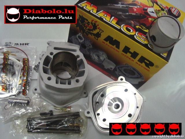

voilà je cherche des avis sur ces 2 cylindre qui m' intéresse fortement, chevaux,solidité...
malossi mhr team 78.5cc euro 3
post-4886-0-44320600-1341443908_thumb.jp
j'ai lus qu'il développe 23cv seulement, bien sur avec tous se qui suit,..

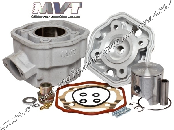

mvt 90cc euro 3
post-4886-0-42969800-1341444027_thumb.jp
28cv voir 30cv d’après mvt.

23cv seulement ? .. c'est déjà plus que pas mal ..
Puis moi je prendrais le Mhr, parait que c'est incassable limite et ca tient bien les bornes !
+1 pour le team, oui seulement car je cherche un truc qui me ferra décoler car je tape du 124km/h voir 127 seulement avec mon bidalot replica et le couple me manque sur les bas régime..
Salut, oui les aniciens bidalots etaient pas au top sur les bas régime. Le MVT pour l'avoir vu tourner en grosse configuration avec pvl bidalot, carburateur 30 DO, etc.... Il envoi sec un pote a moi est arrive 10e de sa categorie a bordeau avec ce cylindre. Le team marche moins bien mais plus axe sur la solidite

Et puis en réalité il en fera plutôt 18 le team que 23, ils mettent ces valeurs là pour faire vendre, sinon le team niveau fiabilité c'est le top.
ok donc tu me conseil de prendre le team 80cc pour euro 3 et de mettre mon bidalot au placard, accompagné d'un carburateur 24 pour rouler tous les jours sa iras? :bave:

justement je ne trouve pas beaucoup d'infos sur le mvt, solidité, vitesse max selon la configuration.. pour le all day tu pense que sa iras avec carburateur 28?
Bien regle et tres bien entretenu c'est possible mais pas aussi solide que le MHR
