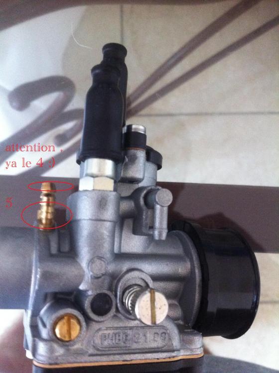

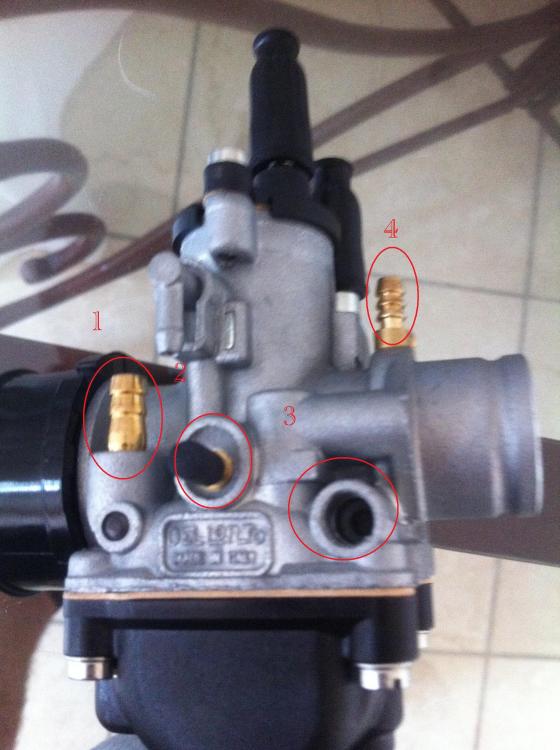

KILLER 13008 Posté(e) le 5 juillet 2012 Signaler Posté(e) le 5 juillet 2012 Bonjour :) je voudrais savoir quelles sont les branchements pour ce carburateur ( DO carburateur 21 PHBG DS ) , j'ai rechercher mais j'ai pas trouver pour le No 5 et 4 , et au passage être sur du reste :) , c'est pour une derbi xtrem 2011 Corriger si je me trompe : 1 essence 2 Huile 3 Liquide refroidissement ?? 4 dépression ? 5 quesako ? et les 2 de par en par , trop plein ? Merci :D2
0 Flo07200 Posté(e) le 5 juillet 2012 Signaler Posté(e) le 5 juillet 2012 Le 1 l'essence, le 2 l'huile, les deux du dessus sont des dépressions, le trou en 3 c'est rien et les deux prises grises sont les trop pleins. Et il n'y a pas de raccord pour le liquide de refroidissement sur les PHBG.
0 KILLER 13008 Posté(e) le 5 juillet 2012 Auteur Signaler Posté(e) le 5 juillet 2012 Salut , deux dépression tu es sur ? Merci pour le reste. :)
