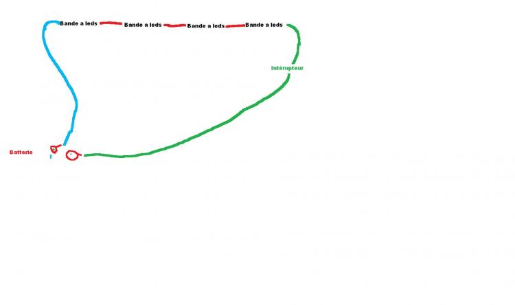

0 Burn-Rider Posté(e) le 5 janvier 2012 Signaler Partager Posté(e) le 5 janvier 2012 (modifié) Il te faut : -Bandes a leds ( héhé ) -Prends 2m de fil électrique chez casto( que tu peux couper ) -De quoi connecter tes fils aux leds, a l'intérupteur et la batterie -La batterie Pti shema en despi --> Vérifie que t'es bandes a leds supportent le 12v regarde qu'elles soient en 12V avant de les acheter ;) voilà si je n'ai pas était assez clair dit le moi :D2 Modifié le 5 janvier 2012 par Burn-Rider 1 Lien vers le commentaire Partager sur d’autres sites More sharing options...

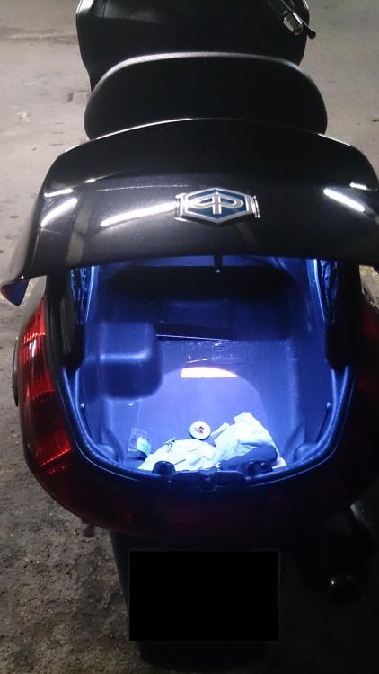

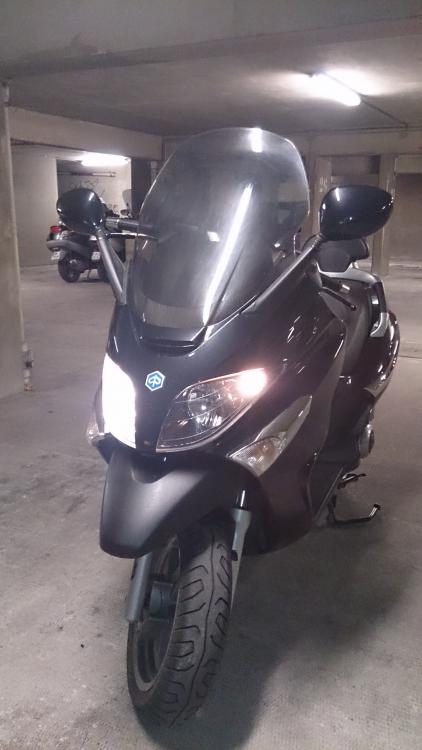

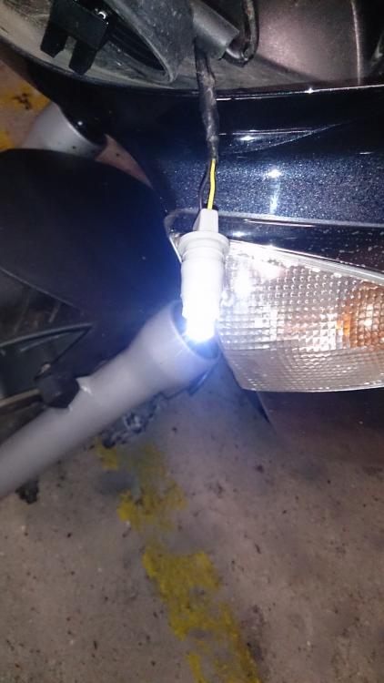

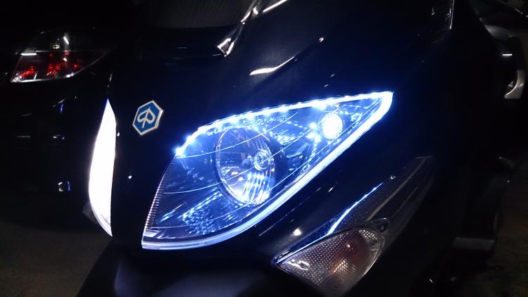

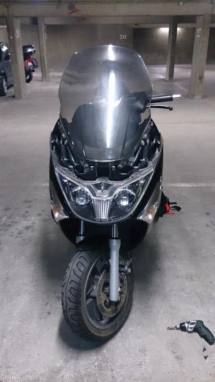

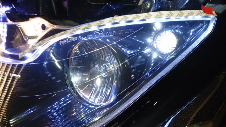

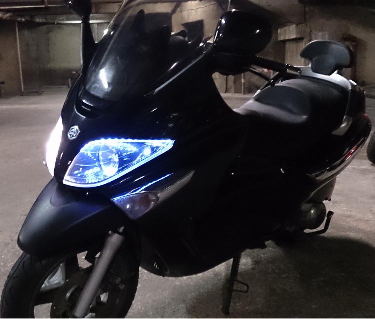

0 burnerparis Posté(e) le 13 novembre 2014 Signaler Partager Posté(e) le 13 novembre 2014 Bonjour à tous, J'ai effectué un branchement bande led sur l'optique avant de mon piaggio xevo et egalement ajouté une bande led pour la lumière du coffre qui est à mon gout trop faiblarde Voici le resultat en photo qu'en pensez vous ? Si vous avez des questions n'hesitez pas. Lien vers le commentaire Partager sur d’autres sites More sharing options...

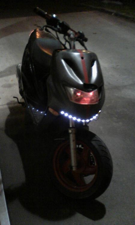

0 CPI50 Posté(e) le 6 décembre 2014 Signaler Partager Posté(e) le 6 décembre 2014 (modifié) Vous faites vraiment trop compliquer, il y a moins prises de tête que de brancher sur une batterie avec interrupteur séparé et qui faudra recharger au bout d'un moment. Suffit de dénuder les 2 fils du feu de position et d'y brancher ceux des LED, l'interupteur sera celui d'origine du commodo, quand tu activera tes feux de positions avec le commodo tes LED s’enclencheront Je l'ai fais pour mon scoot et ça fonctionne très bien et pas de souçis de surcharge car un strip LED ne consomme que 1 à 3w PS; moi j'ai mis des empoules LED rouge en feux de positions et en + un strip LED sous la face avant regardez Modifié le 6 décembre 2014 par CPI50 Lien vers le commentaire Partager sur d’autres sites More sharing options...
