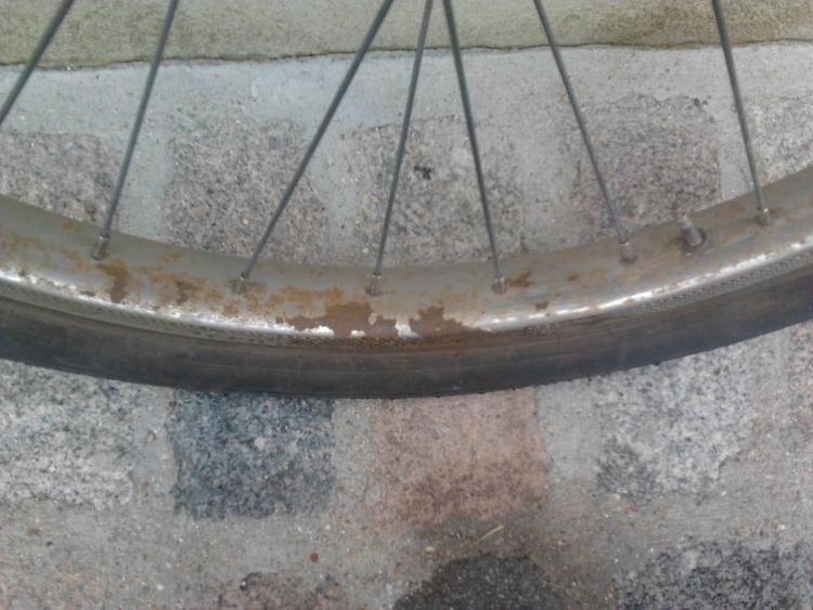

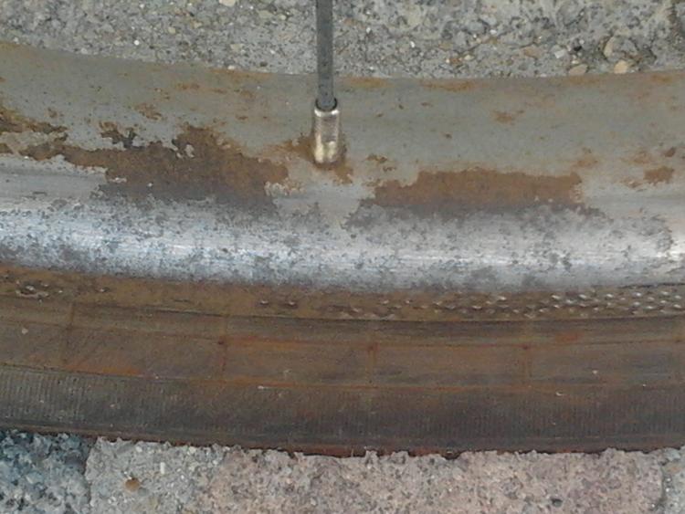

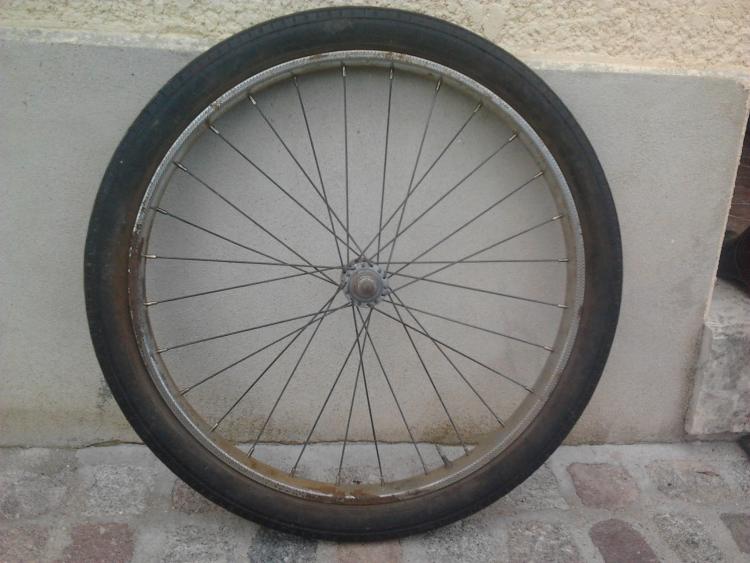

Je viens de faire acquisition d'une mobylette motoconfort AV42 de 1965. Je suis actuellement en train de la rénover, mais surtout en train de la nettoyer. Mon problème est le suivant, les jantes sont chromé et à certains endroit, il y a de la rouille profonde.. Et je voudrais savoir si il me serais possible de rattraper sa avec du BELGOM ALU ? :/

PS: Sur la dernière photo, je vous montre ce que sa fais quand je ponce au gros grain. Bon, j'avoue :) j'ai pas poncer comme un fou mais j'ai poncer un peu..
Donc je voudrais savoir si je pouvais enlever les rouille et re-chromer au dessus ? Si oui, comment faire ?

le plus efficace serait d'enlever le pneu, enlever les rayons et tremper le tout dans du décapent ( ou bain a l'electrolyse ) ensuite les polies et une couche de verni ;)
c'est tout a fait ratrapable ce n'est que de la rouille !
v33 pour le décapent, il y a sûrement d'autres marques va voir en magasin de bricolage
et oui le vernis c'est pour proteger une fois que c'est chromer sinon a chaque pluie tu vas devoir recommencer un avec les rayures ça va être la misere

Mais mes rayons sont en inox ils ne sont pas rouillé. Ce que je voulais faire, c'étais de camoufler les rayons avec du skotch, histoire de ne pas démonter les rayons. Ensuite, un coup de décapant au pinceau. Mais je vais devoir poncer ?
oui voilà au pinceau mais pour polir avec les rayons tu vas te faire chier, tu vas devoir tout faire au papier, tu pouras faire que les bords avec la machine

Oui, j'ai utilisé de la paille des fer pour les rayons, car il étaient huileux et crasseux..
Pour ce qui est de la rouille, je vais prosséder à une réaction chimique (l'électrolyse), puis je vais poncer un peu, un coup de belgom alu appliqué avec du coton et un coup de verni histoire d'isoler le métal de l'air (ce qui provoque la rouille).
