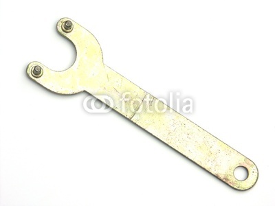

JSP SCOOTER (tom67) Posté(e) le 6 janvier 2012 Signaler Partager Posté(e) le 6 janvier 2012 c'est soit l'embrayage qui doit être HS soit la transmission. mais commence par vérifier l'embrayage. pour déserrer l'écrou qui tient l'enssemble, il faut utiliser une clé de meuleuse qui ressemble à sa = 1 Lien vers le commentaire Partager sur d’autres sites More sharing options...
