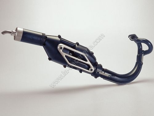

0 .::S2::. Posté(e) le 16 juillet 2012 Signaler Posté(e) le 16 juillet 2012 Tu gagnera sûrement en couple et peut être 2-3km/h en plus mais c'est tout. En pot discret tu as ces deux la (ce ne sont pas des pots de détente à proprement parlé)

0 Baremo Posté(e) le 18 juillet 2012 Auteur Signaler Posté(e) le 18 juillet 2012 Ok Ok merci... J'ai décidé d'oublier le multivar pour l'instant et de me pencher plutot sur l'achat d'un pot conti type origine a 100€, le vendeur m'as dit que je tapperai 80 avec... Un de mes potes l'as sur son tkr furious, il tappe 85... Par contre il faut absolument le débrider sinan sa sert a rien , nan ?
