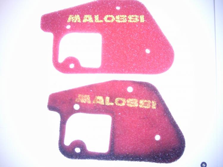

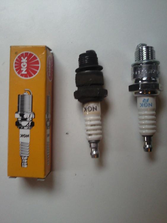

johns Posté(e) le 6 janvier 2012 Signaler Partager Posté(e) le 6 janvier 2012 bonsoir voilà trois jours que je suis en panne. j utilise un mbk spirit de 2003 je rentrais chez moi lautre jours quand tout a coup mon booster perd de la vitesse et fini par s arrêter a ce moment mes phares seteignent. plus moyen de démarrer. il ma fait le coup un peu plus tôt dans la journée je suis donc passé a la pompe puis il est repartit correctement. j'ai vérifié ma bougie dans un premier temps elle était fort sale je lai donc remplacée ensuite j'ai vérifié ma boîte à air qui était dans un etat epouventable mousse imbibée sur les paroies d essence et interrieur de la boîte super sale. j'ai donc acheté une nouvelle mousse malossi et j'ai netoyé toute ma boîte à air j'ai regardé au niveau de mon carburateur, il était sale a l exterieur. j'ai dévissé le petit réservoir en dessous je lai vidé mais il ne semblait pas sale. j'ai encore de la compression au niveau du kick mais le moteur refuse de démarrer. il y une semaine j'ai fait leplein d huile puis ja i pris la route sans remettre le bouchon du réservoir l huile s est donc renversé lorsque je roulais je men suis rendu compte le soir. merci d avance pour votre aide. cordialement Lien vers le commentaire Partager sur d’autres sites More sharing options...

Thomas83 Posté(e) le 7 janvier 2012 Signaler Partager Posté(e) le 7 janvier 2012 (modifié) si ta bougie est noire sa veut dire que tu es trop riche niveau gicleur =p il faut quelle soit couleur brique et si elle est blanche trop pauvre Modifié le 7 janvier 2012 par Thomas83 Lien vers le commentaire Partager sur d’autres sites More sharing options...

pierro'43 Posté(e) le 7 janvier 2012 Signaler Partager Posté(e) le 7 janvier 2012 oui c'est ça mais ta pas assez d'air qui doir rentrer aussi. revois ta richesse mais ta mousse malossi doit être trop épaisse mais celle d'origine je suis que ça marche. La mousse malossi est plus grosse que la origine et donc l'air passe moins essaie Lien vers le commentaire Partager sur d’autres sites More sharing options...
johns Posté(e) le 7 janvier 2012 Auteur Signaler Partager Posté(e) le 7 janvier 2012 avant la panne je montais 80 km/h trankillement et il avait une très bonne accélération. pourtant il était d origine Lien vers le commentaire Partager sur d’autres sites More sharing options...
