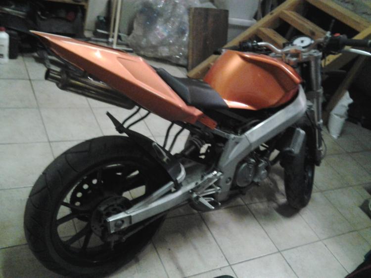

Maintenant après presque 5mois :

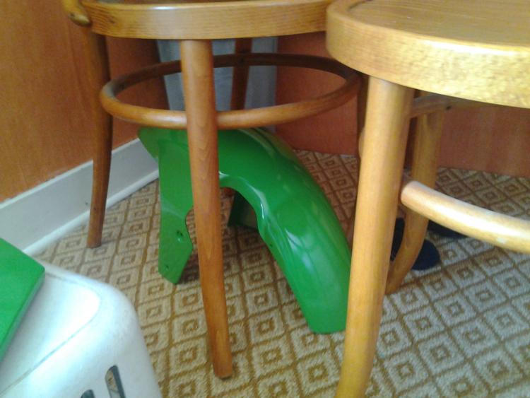

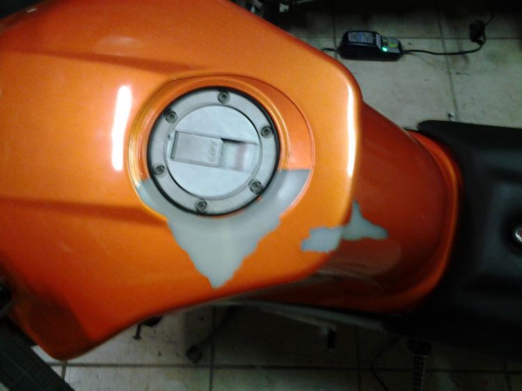

Première amélioration , mon chiffre préféré et la date de mise en couple avec ma copine sur le garde boue ..
post-6765-0-24943500-1342648072_thumb.jp

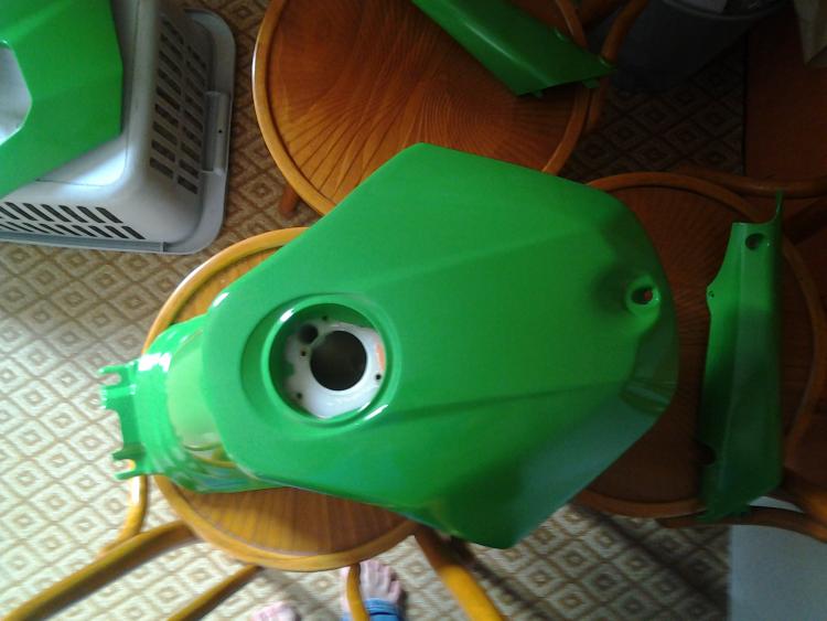

Réparation au mastique
post-6765-0-38093900-1342648794_thumb.jp

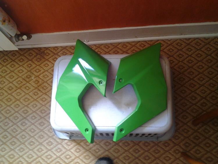

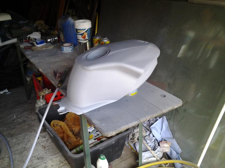

Début de peinture avec , après peinture et plastoflex au pistolet !
post-6765-0-66817500-1342648659_thumb.jp
post-6765-0-27426900-1342648715_thumb.jp
Peinture qui sèche (Dans ma chambre , pourquoi pas )
post-6765-0-78194700-1342649789_thumb.jp
post-6765-0-24710200-1342649852_thumb.jp
post-6765-0-84078700-1342649874_thumb.jp

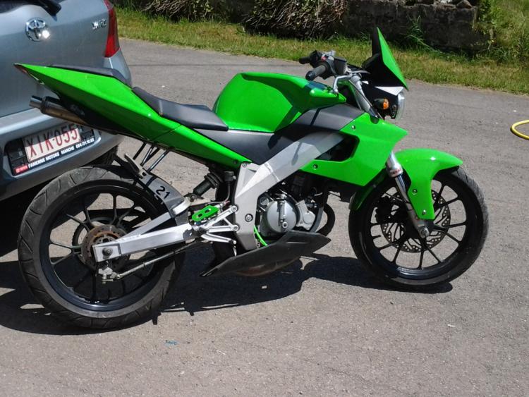

Puis remonter :
post-6765-0-00053000-1342649543_thumb.jp
post-6765-0-64154900-1342649574_thumb.jp
Comme vous avez sans doute remarquer la plaque du véhicule derrière est Belges ,
b'ah oui , je suis un mangeur de frites et je peux rouler avec ma moto sans plaque !
Vu que les plaque ne sont obligatoire en Belgique que sur les véhicules dépassent 50cc et 45km/h
(Même si je suis débrider)
Et pas de commentaire sur ma petite soeur :non:
Durites verte fluo du plus petit carburateur au monde 14 POWAA

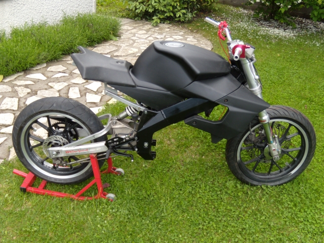

Sinon j'ai fais un VT de ce que j'allais faire comme projet :
post-6765-0-18041700-1342647521_thumb.jp
Pour sa je me suis inspiré d'un membre du forum possédant lui aussi une nude
Je me suis inspiré de sa première évo et je compte l'amélioré
post-6765-0-23681600-1342647554_thumb.jp

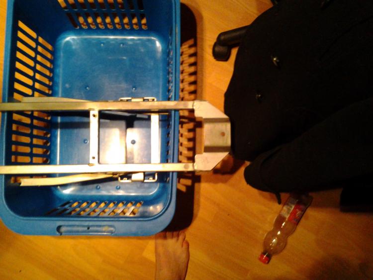

Alors mon but c'est de raccourcir la moto de devant et de derrière !
Tout en ayant la possibilité de la remettre d'origine

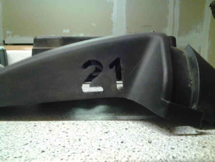

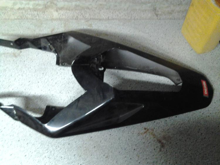

J'ai acheter une deuxième boucle arrière pour la découpé et une deuxième monocoque :
post-6765-0-70785400-1342648976_thumb.jp
La elle est déjà découpé (trop pressé )
post-6765-0-64821000-1342648930_thumb.jp

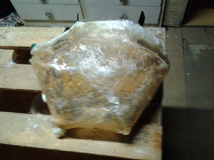

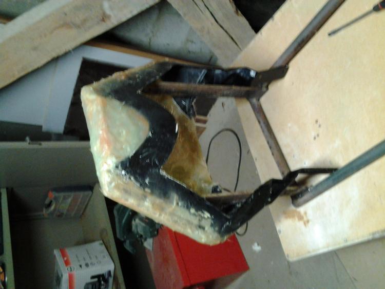

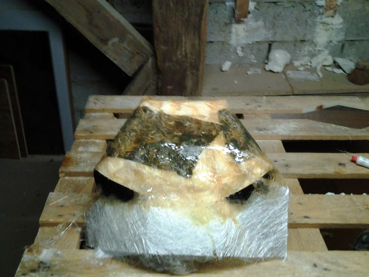

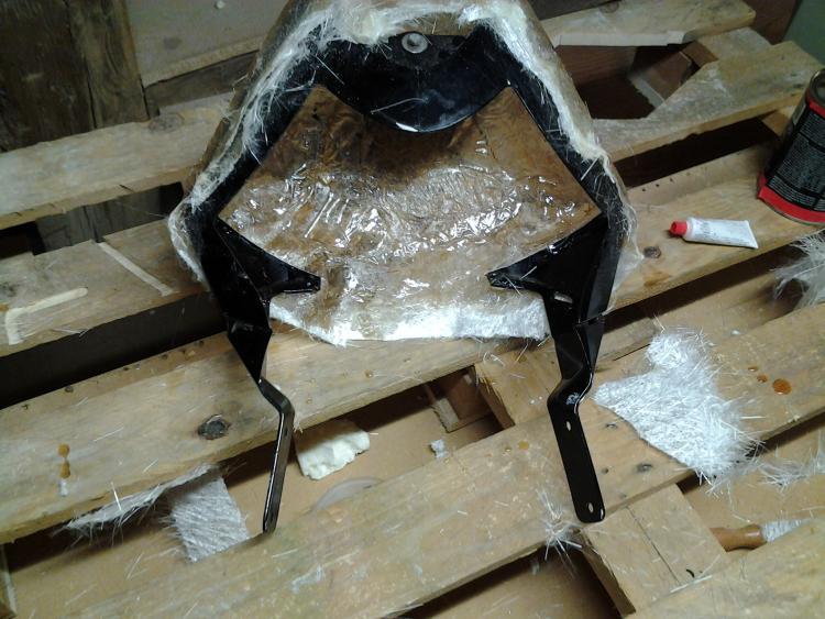

Puis place au polyester pour faire le pasage de roue , je vais pas laisser sa tout vide non plus !
Alors j'ai mis de la mousse polyuréthane dans un sac poubelle et j'ai mis de la fibre par au dessus , c'est ma première expérience avec la fibre de verre
post-6765-0-47073500-1342648995_thumb.jp
Ensuite découpage des bord :
post-6765-0-88340900-1342649039_thumb.jp
post-6765-0-74310000-1342649012_thumb.jp

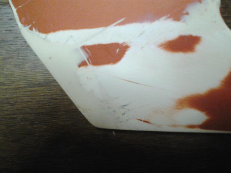

Puis j'ai mis du mastique choucroute , combler les trou et bosse de mon polyester qui est un peu foiré vu que mon support n'étais pas très rigide !
post-6765-0-63558000-1342649291_thumb.jp

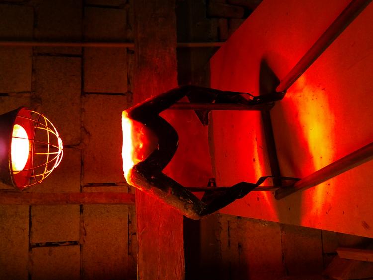

Lampe infrarouge pour tout séché car je suis toujours trop pressé  !
post-6765-0-23459400-1342649304_thumb.jp
C'est une simple lampe d'élevage pour les veau dans les ferme (mais pas que :ninja:) , pour évité qu'il n'ai froid !
Je l'ai emprunté a un fermier

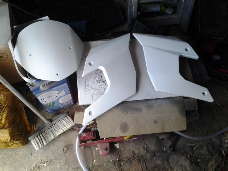

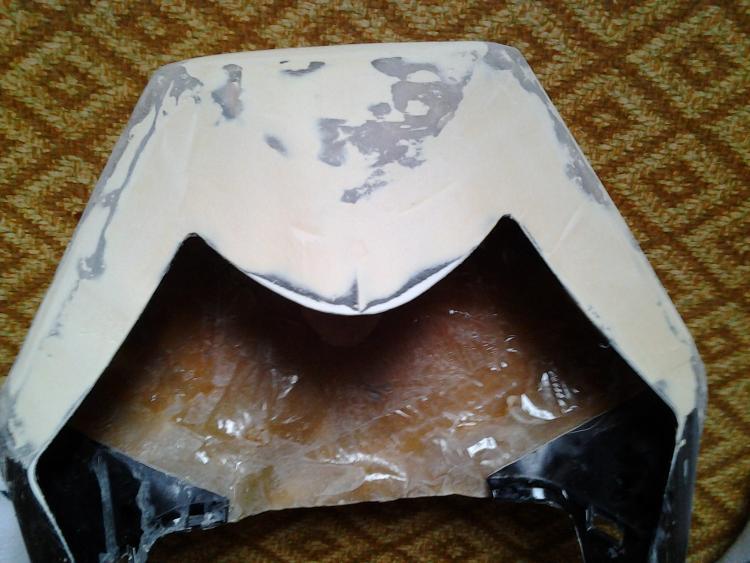

Ensuite , mastique de carrosserie , pour une finition parfaite :
post-6765-0-67270800-1342649320_thumb.jp

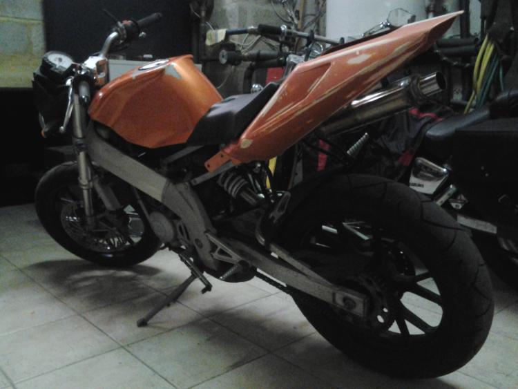

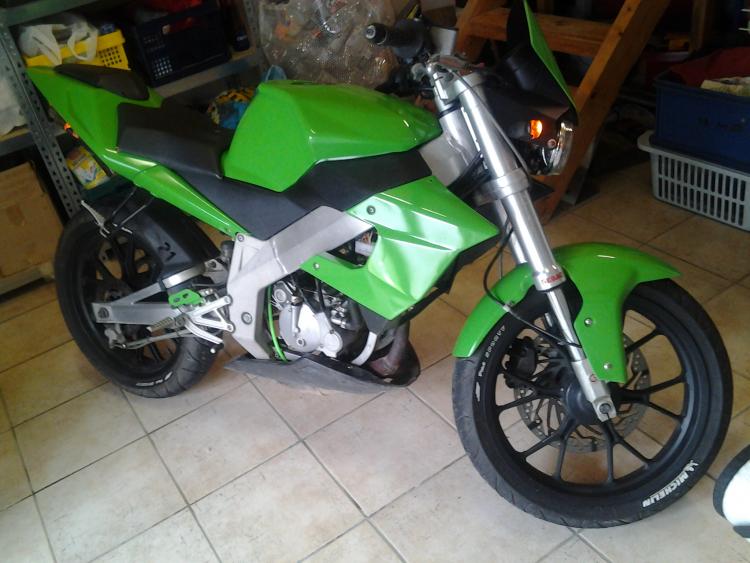

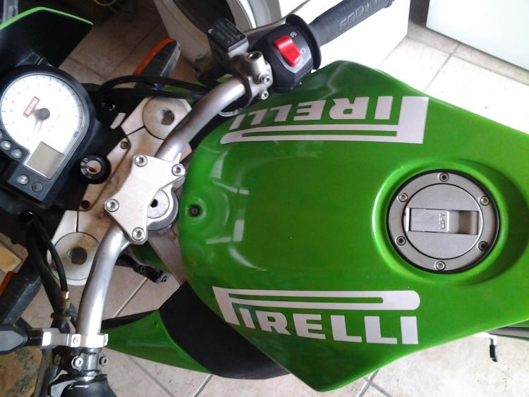

Bon aujourd'hui je suis un peu motiver pour faire la coque alors je m'y met après se message ;)
il y a moyen d'avoir d'autres photos. :oops:
Bien sur (h)
post-6765-0-87217400-1343489723_thumb.jppost-6765-0-06591200-1343489868_thumb.jp
post-6765-0-38837400-1343490026_thumb.jppost-6765-0-80578800-1343490103_thumb.jp
