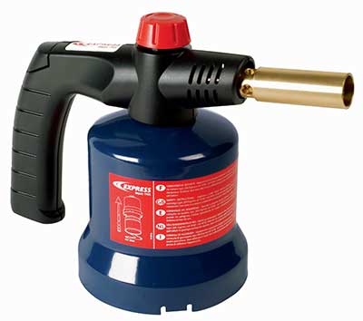

0 La Miche Posté(e) le 7 janvier 2012 Signaler Partager Posté(e) le 7 janvier 2012 (modifié) Exact chauffe le au décapeur. Avec la dilatation tu a plus de chance de l'enlevé edit : ah merde t'a pas de décapeur. Personne que tu connais n'en a un ? chalumeau ? Les petites conneries sur quoi tu met une petite bouteille de gaz, un mini chalumeau en quelque sortes. Modifié le 7 janvier 2012 par La Miche Lien vers le commentaire Partager sur d’autres sites More sharing options...
0 boostspy Posté(e) le 7 janvier 2012 Auteur Signaler Partager Posté(e) le 7 janvier 2012 LES TRUC DE CAMPING SA IRAIT???? ça fait un peu systeme D ^^ Lien vers le commentaire Partager sur d’autres sites More sharing options...
0 La Miche Posté(e) le 7 janvier 2012 Signaler Partager Posté(e) le 7 janvier 2012 Oué voilà. Tu a bien quelqu'un que tu connais qui doit avoir un simple décapeur thermique à 20 balles chez bricodépot Lien vers le commentaire Partager sur d’autres sites More sharing options...

0 JSP SCOOTER (tom67) Posté(e) le 7 janvier 2012 Signaler Partager Posté(e) le 7 janvier 2012 oui sa m'est déjà arrivé je l'avais sorti en le chauffant. j'utilise le chalumeau= (je l'utilise aussi pour chauffer les carter pour introduire les roulements de vilebrequin) Lien vers le commentaire Partager sur d’autres sites More sharing options...
