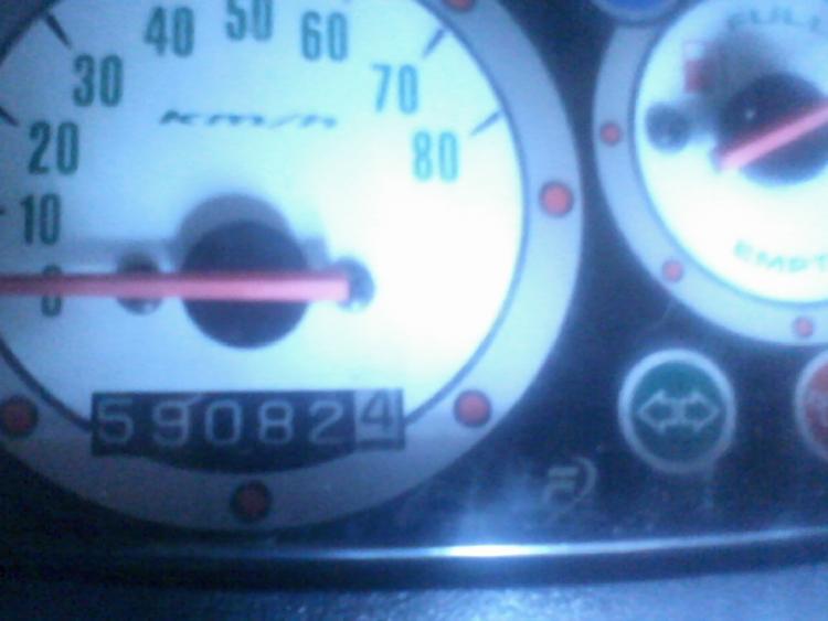

Bubulle Posté(e) le 27 juillet 2012 Signaler Posté(e) le 27 juillet 2012 Tu as quoi sur ta meule? soixsante mille? je crois que tu as mal lu, ^^
Click34 Posté(e) le 27 juillet 2012 Signaler Posté(e) le 27 juillet 2012 60.000 ??? Pitin soit content que sa pête aussi tard xD ^^ Tient nous au courant ;)
raphlouk Posté(e) le 28 juillet 2012 Auteur Signaler Posté(e) le 28 juillet 2012 (modifié) salut bon alors je crois que je n'ai pas de compression dans le kick car quand j'appuie sa bloque juste un petit peu a un seul endroit mais je n'est pas besoin de forcer pour appuier et non je n'est pas mal lu regardez la photo (de mauvaise qualité je n'ai pas un super telephone) et bah si tu veux tout savoir dessus j'ai juste un pot bidalot, un carburateur phbg de 17.5, et un vilebrequin renforcé (c'est ce que l'ancien proprio ma dit moi je ne l'ai jamais ouvert). et je vous tient au courant je vais peut être démonter mon haut moteur cet aprem si j'ai le temps. mais 60000 comme je l'ai dit c'est juste l'affichage au compteur je ne sait pas si le HM a déjà été changé ou non mais je ne pense pas. Modifié le 28 juillet 2012 par raphlouk

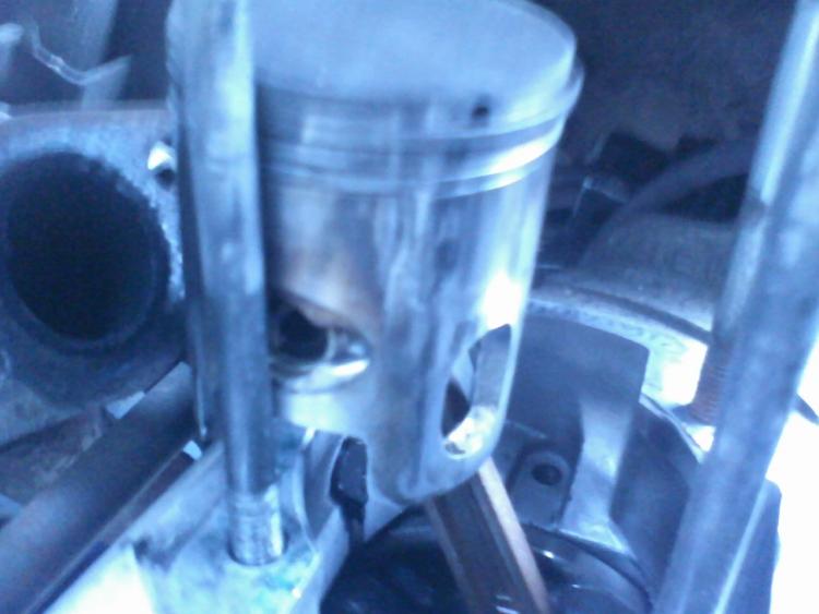

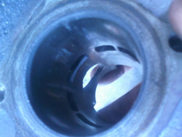

raphlouk Posté(e) le 28 juillet 2012 Auteur Signaler Posté(e) le 28 juillet 2012 (modifié) bon alors j'ai démonter mon HM qui a bien déjà été changé car c'était un CONTI Origin et effectivement j'ai bien serrer en fait le segment s'est collé sur le piston donc voilà quelque photo quand même :D il y a plus qu'a mettre un kit ^^ Modifié le 28 juillet 2012 par raphlouk
Bubulle Posté(e) le 28 juillet 2012 Signaler Posté(e) le 28 juillet 2012 Ah effectivement tu as serré :P je te rassure tu as 6000km le dernier chiffre c'est les centaines de mètre ;) Il y a pas de morceaux qui sont allé dans le bas moteur au moins? Sinon tant qu'on y est tu veux quoi comme kit? fonte style origine ou aluminium assez puissant?
KX59 Posté(e) le 28 juillet 2012 Signaler Posté(e) le 28 juillet 2012 Ah effectivement tu as serré :P je te rassure tu as 6000km le dernier chiffre c'est les centaines de mètre ;) Il y a pas de morceaux qui sont allé dans le bas moteur au moins? Sinon tant qu'on y est tu veux quoi comme kit? fonte style origine ou aluminium assez puissant? Non il a 59082km et 400metres, fin je croit :siffle:
Bubulle Posté(e) le 28 juillet 2012 Signaler Posté(e) le 28 juillet 2012 Non il a 59082km et 400metres, fin je croit :siffle: Ah oui ^^ Bah il a roulé maama
raphlouk Posté(e) le 28 juillet 2012 Auteur Signaler Posté(e) le 28 juillet 2012 (modifié) oui c'est ce qui est affiché mais ça fait un 2 mois que le compteur marche plus alors il a un peu +. et j'ai pensé a ce kit 70cc (non homologué mais c'est pas grave pour 100€ c'est bien je trouve) vous en pensez quoi? et il n'a pas 6000 tu as oublié un chiffre :P Le kit est en fonte (je préfère sa chauffe moins vite) et oui il a roulé mais le cylindre a déjà été changer et le scoot est de 2005 alors il a eu le temps de rouler :) Modifié le 28 juillet 2012 par raphlouk
